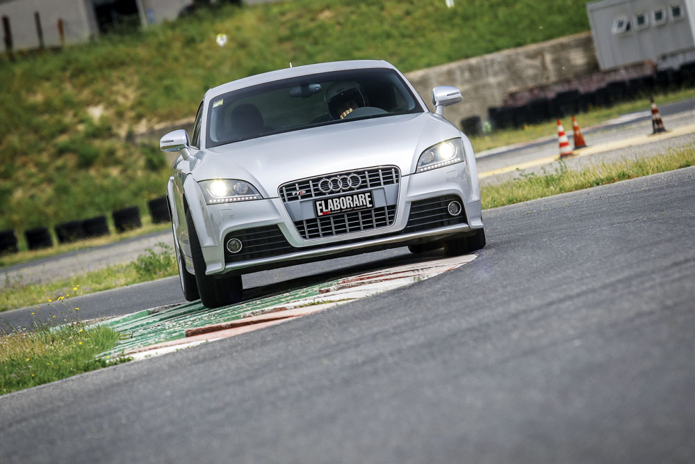

Audi TTS 2.0 TFSI S-Tronic elaborata con preparazione Ecu-Tronika
L’Audi TTS 2.0 ha un motore grandioso e prestazioni eccezionali con una potenza di 369 CV grazie al tuning di Ecu-Tronika
L’Audi TTS 2.0 TFSI S-Tronic elaborata con preparazione Ecu-Tronika è una macchina velocissima, in grado di spuntare tempi nelle accelerazioni da fermo davvero entusiasmanti grazie anche alla trazione integrale. Un assetto di serie, ottimo con 300 CV, va un po’ in crisi con 100 CV in più nella guida estrema. Ma è anche vero che si tratta di un’auto concepita per uso stradale dove non si può certo arrivare al limite raggiungibile con questa bella coupé.
