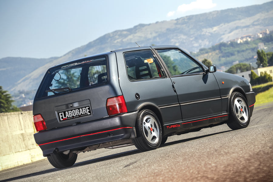

La Fiat Uno Turbo 1.4 elaborata con preparazione Gregori Motorsport, un tuner specialista delle Uno Turbo, che qui ha realizzato una preparazione d’annata con 240 CV erogati alla vecchia maniera nel rispetto dell’originalità della vettura. Il motore della Fiat Uno Turbo 1.4 elaborata con preparazione Gregori Motorsport è piacevole per la regolarità e pulizia di erogazione, ma servirebbe un differenziale autobloccante per migliorare la trazione, visto che assetto e freni sono abbastanza rassicuranti… almeno finché non si esagera!
Questa Fiat Uno Turbo 1.4 elaborata con preparazione Gregori Motorsport meriterebbe una targa oro ASI, proprio perché si tratta di un’operazione di tuning vintage! La Uno Turbo 1.400 elaborata da Giuseppe Gregori incarna al meglio questo concetto: un propulsore coi fiocchi, ma che rispetta la natura della macchina e, per certi versi, la rende ancora più desiderabile e preziosa.
Fiat Uno Turbo modificata
La base di partenza è una Fiat Uno Turbo 1.4 in splendide condizioni di conservazione. Il basamento scelto è quello della Uno Turbo 1.3, opportunamente rettificato per ospitare pistoni stampati CPS alesaggio 81 mm. Le bielle sono rimaste di serie, ma alleggerite e bilanciate. L’albero motore è anch’esso originale, equilibrato insieme al volano standard alleggerito e al complessivo frizione rinforzato con disco in rame a 4 petali. La testa, oggetto di una leggera rivisitazione nella raccordatura e finitura dei condotti, è abbinata ad una guarnizione multilayer e all’albero a camme standard riprofilato su specifiche del preparatore romano. Poi troviamo un filtro ad aspirazione diretta Simoni Racing che alimenta un corpo farfallato maggiorato. Il collettore di scarico è stato flangiato per ospitare un turbocompressore Garrett T3 di derivazione Ford Sierra Cosworth prima serie.
Scheda tuning Fiat Uno Turbo 1.4 elaborata con preparazione Gregori Motorsport
