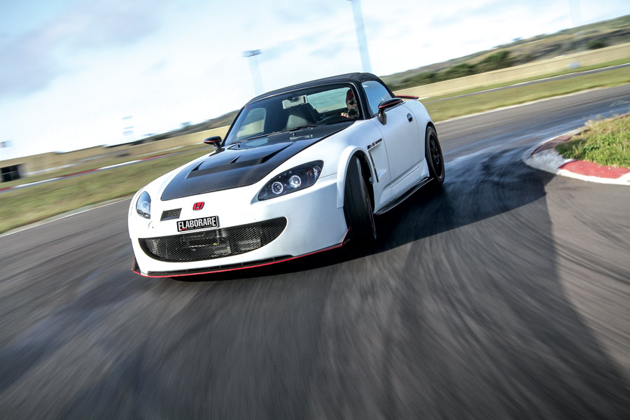

La Honda S2000 elaborata con 267 CV dal tuner Autech è una preparazione made in Salento e si rivela un’auto straordinaria con un motore eccezionale. Splendida da guidare, la Honda S2000 by Autech ha un carattere così spiccato che non guasta anche l’elaborazione estetica, che da ferma può apparire un po’ sopra le righe, ma che al momento giusto serve a caratterizzare una vettura fantastica elaborata con arte e maestria.

Per descrivere la preparazione del prodigioso Honda F20C occorrerebbe un intero numero di Elaborare. La finalità dell’elaborazione era quella di realizzare un motore potentissimo, ma affidabile e fruibile su strada, con un’erogazione corposa per una guida divertente e redditizia anche senza doverlo “scannare” sempre in zona rossa. Il monoblocco di serie è stato rincamiciato con canne Darton in acciaio, in grado di conferire maggiore robustezza ai cilindri.
All’interno di esse scorrono pistoni stampati, realizzati su specifiche del preparatore, connessi a bielle Carrillo Pro H. L’albero motore è rimasto quello di serie, microlucidato ed equilibrato insieme al volano Toda e al complessivo frizione rinforzato. Il tutto è montato su bronzine ACL. La testata, che poggia su una guarnizione rinforzata Tomei, è lavorata in ogni parte (condotti e camere di scoppio) e ottimizzata con l’ausilio del banco prova flussi.

Sulla Honda S2000 modificata il comparto sospensioni, studiato e messo a punto dal proprietario Christian, annovera l’ottimo binomio tra coilover Öhlins Road & Track e boccole rinforzate Powerflex. Quello che per tanti sarebbe un punto di arrivo, per questa S2000 invece è solo la partenza: troviamo infatti le barre duomi anteriore DC e posteriore Cusco, tutte le barre di rinforzo inferiori del telaio, il kit regolazione camber anteriore/posteriore, le barre antirollio da 30 mm Tanabe e numerosi altri dettagli per trasformare la ciclistica di questa vettura in qualcosa di veramente unico.

Sulla Honda S2000 con tuning Autech l’abitacolo ha ricevuto numerose “chicche”, tra cui il volante staccabile, molti componenti in carbonio e cubicati nonché l’indispensabile strumentazione aggiuntiva per monitorare i parametri vitali del mostruoso F20C.
