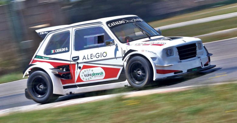

La Fiat 126 Plus è stata elaborata dal tuner Cataldo Prototipi con una preparazione che ha registrato una potenza di 175 CV, una coppia di 115 Nm e peso/potenza 3,14 Kg/CV . Fra i mille pregi della 126 Plus di Daniele Cataldo l’unica vera pecca del progetto era la sospensione anteriore, in seguito corretta.
Fiat 126 Plus elaborata
Per realizzare questa Fiat 126 Plus Daniele Cataldo, proprietario e preparatore, ha rimesso mano alla sua piccola 126 con il motore di una Kawasaki Ninja 1000, anche in virtù di alcune competizioni dove nel frattempo aveva partecipato.
Fiat 126 Plus elaborata 175 CV con preparazione Cataldo Prototipi
Fiat 126 Plus modificata
Gli interventi si sono concentrati quasi esclusivamente sull’avantreno, poiché in effetti è lì che ho riscontrato qualche “falla” nella comunicazione auto-pilota. La poca percezione dell’anteriore era dovuta alla scelta di un monoammortizzatore a rollio bloccato in entrambe le ruote, con sospensioni di tipo push rod a triangoli sovrapposti.
Una volta eliminato il tutto, sono state montate delle sospensioni indipendenti a doppio ammortizzatore e con barra stabilizzatrice. Un’evoluzione non da poco che ha radicalmente cambiato, in positivo, il comportamento di questa pepatissima “arma” da cronoscalate e slalom. Da buon prototipo che si rispetti, Daniele e il padre Onofrio hanno lavorato però anche sulla riduzione del peso e sull’aerodinamica.
