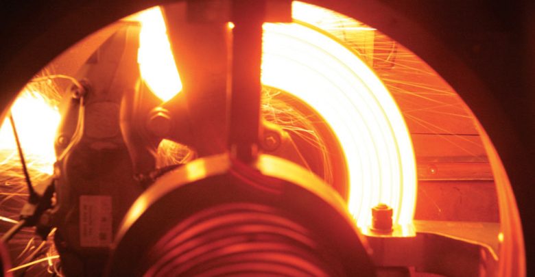

Conoscere e gestire l’impianto frenante dell’auto e le sue temperature permette di avere sempre il massimo delle prestazioni, sia su strada che in pista. E’ quindi utile sapere che il “range termico di funzionamento” riguarda gli impianti frenanti di tutte le auto, che siano stradali, sportive o da competizione.
Esso indica chiaramente l’intervallo di temperature in cui l’abbinamento pastiglia x + disco y offre la resa ottimale; quindi sotto la temperatura minima o sopra quella massima, il rendimento ha un calo, che può essere più o meno repentino a seconda dei casi.
E’ opportuno conoscere questi fattori per sapere non solo quali pastiglie freno scegliere per la vettura, ma anche quando e come migliorare la circolazione d’aria per ottenere un abbassamento delle temperature di esercizio dei freni qualora siano troppo alte.
La scelta delle pastiglie freno
Ogni costruttore di pastiglie freno, spesso in base al colore della piastra di metallo su cui è riportato il materiale frenante, indica il tipo di utilizzo per cui è raccomandata una determinata tipologia. Ad esempio, il giallo può rappresentare la mescola sportiva per uso stradale/track day, mentre il rosso quella per le competizioni.
Non esiste una regola secondo la quale un determinato colore rappresenti uno standard generalizzato, come tale impiegato universalmente: sia chiaro!
Soluzioni per il calore
La prima raccomandazione per un impianto frenante al top è quella di non entrare mai in pista senza aver montato tubi aeronautici su tutte e 4 le ruote e impiegato un fluido idraulico idoneo a questo tipo di utilizzo e, soprattutto, con le pastiglie oltre la metà dell’usura. I tubi in gomma cedono di schianto al salire delle temperature e vi potreste trovare senza il pedale del freno di punto in bianco.
Lo stesso dicasi per un fluido inadatto o vecchio. Una pastiglia usurata, infatti, ha meno materiale d’attrito che la isola dal disco rovente e dunque trasmette più facilmente il calore all’olio, con conseguenze estremamente pericolose.
