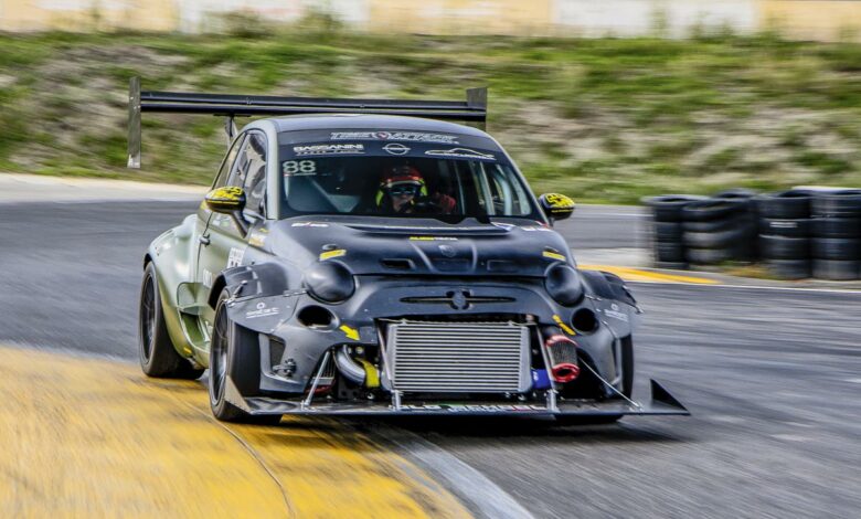

Abarth 695 – Elaborata fino all’ultimo bullone
Prendere una bella Abarth 695 Biposto e smontarla fino all’ultimo bullone è stato un attimo… via tutto fino alla scocca nuda! Da qui sono iniziati i lavori che hanno interessato ogni singolo componente della vettura. Dalla scocca, rinforzata con roll-bar, all’assetto passando per freni e gruppo ruota, fino al 4 cilindri FIAT Abarth che di originale ha mantenuto solo la cilindrata… Infatti i cavalli sono triplicati e il rapporto peo/potenza è sceso fino all’incredibile valore di 1,92 Kg/CV.

Di seguito trovi l’elenco completo con i dettagli dei componenti utilizzati nella preparazione di questa Abarth 695 Biposto di Old School Garage
SCHEDA TECNICA INTERVENTO
  • Blocco motore rinforzato e lavorato
  • Albero motore in acciaio OSG
  • Bielle Pistal Racing
  • Bronzine trimetalliche
  • Pistoni Pistal Racing diametro 72,25 mm
  • Testa lavorata
  • Pacco molle e piattelli con valvola maggiorata
  • Assi a camme OSG
  • 4 bobine Okada
  • Collettore aspirazione alluminio artigianale OSG
  • Filtro aria tronco-conico
  • Iniettori 1.000 cc
  • Flauto modificato
  • 2 pompe elettriche benzina a 6 bar
  • Regolatore di pressione controllo elettronico
  • Tubazione benzina AN10
  • Turbo Garrett G25/660 Turbopowerful
  • Tial esterna
  • Collettore scarico basso Weldx Powered by NTP con terminale laterale
  • Intercooler ICI Performance 12 litri con tubazione OSG
  • Supporto motore 595 Racing Parts con attacco verticale ad appoggio e silentblock verticale centralina motore Ecumaster
  • Cambio 7 rapporti sequenziale Kotouc
  • Autobloccante Kotouc con regolazione esterna
  • Semiassi rinforzati
  • Torretta cambio in carbonio
  • Frizione bidisco in rame a 5 petali
  • Cuscinetto reggispinta idraulico
  • Ammortizzatori Öhlins regolabili
  • Molle strette su piattelli registrabili in altezza
  • Registri camber e caster
  • Barra antirollio maggiorata OSG
  • Ponte posteriore rinforzato e irrigidito
  • Dischi freno anteriori da 370 mm con pinze AP Racing a 4 pompanti
  • Impianto frenante in tubi treccia di acciaio Aeroquip
  • Pompa freno Tilton senza servofreno
  • ABS race Delta Motorsport
  • Cerchi 11.0Jx18” Japan Racing
  • Pneumatici 305/645 R18 Pirelli P Zero slick
  • Scocca elettrosaldata e rinforzata
  • Rollbar a gabbia saldato a 10 punti di fissaggio
  • Portiere e portellone in vetroresina
  • Cofango in vetroresina
  • Codolini e minigonne maggiorati in vetroresina
  • Vetri in plexiglas
  • Ala anteriore regolabile in carbonio 2.010 mm
  • Alettone posteriore regolabile in carbonio 1.980 mm con flap
  • Supporto alettone in alluminio
  • Serbatoio di sicurezza ATL 35 litri con nourice
  • Sedile guida arretrato Atech Racing
  • Volante OMP snap-off con mozzetto di prolunga
  • Pedaliera e piastra poggiapiedi in alluminio
  • Cinture di sicurezza a 6 punti Sparco
  • Impianto estinzione
  • Centralina dashboard AIM
  • Altezza scocca da suolo a pianale 13 cm
  • Passo 242 cm
  • Larghezza 201 cm
  • Peso 1.140 Kg
