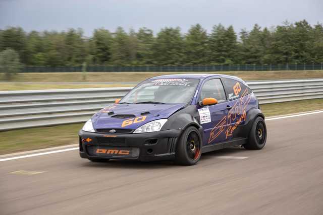

Questa Ford Focus RS elaborata vanta una potenza di ben 420 CV, smentendo chi dice che le trazioni anteriori non possono essere competitive e forse non ne ha mai provata una così pompata. La Ford Focus RS del tuner umbro GMC Racing gareggia e vince alla grande nel Time Attack, merito di un lavoro meticoloso ed efficace. (…) Tutto merito del body kit che allarga ogni passaruota di ben 15 cm? Ni, non solo! Di sicuro fa un certo effetto vedere le carreggiate anteriori e posteriori non solo allargate ma praticamente ingigantite… e pensare che a detta di GMC è un lavoro ancora da ultimare, poiché è stato eseguito in modo approssimativo e solo per partecipare alle competizioni! Eppure, a guardarla bene, non è solo questo aspetto dell’elaborazione che la rende ancora più prepotente. Tutto il comparto anteriore ha guadagnato punti in tal senso con gli sfoghi d’aria sul cofano, necessari a far traspirare il motore, e con lo stesso mantenuto in posizione semirialzata di qualche centimetro e fissato con gli sganci rapidi, al risultato generale contribuisce non poco la livrea scelta (…)
Ford-Focus-RS-GMC-RacingFord-Focus-RS-GMC-RacingFord-Focus-RS-GMC-Racing
L’elaborazione – Potremmo dedicare un paragrafo piuttosto lungo e interessante all’elaborazione completa, ma in parte risulterebbe un semplice disquisire di dati empirici che potreste trovare tranquillamente nella scheda tecnica. Noi vogliamo andare ben oltre e capire un po’ la storia che c’è dietro quest’auto perché tanto, bella o brutta che sia, ogni mezzo del genere ne ha una. Ci è bastata una sola domanda per solleticare la memoria e la passione di Giuliano, Marco ed Ernesto nel raccontare quanto lavoro e sudore abbiano speso per quest’auto. L’avventura (perché sì… lo è a tutti gli effetti!) è iniziata a agosto 2014 con l’acquisto di una Ford Focus RS, in parte già preparata per le gare (…).
