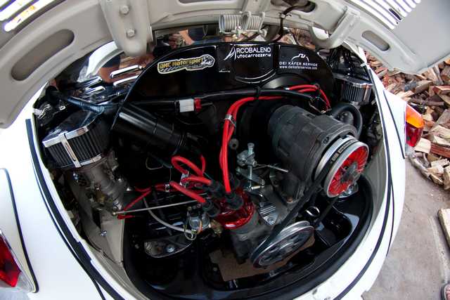

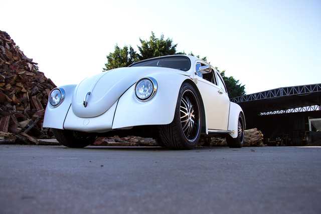

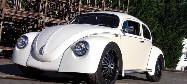

Un VW Maggiolino giallo equipaggiato con l’indistruttibile 1.2 ed elaborato con ben 120 CV di potenza, cilindrata accresciuta con 1584 cc insieme ai carburatori, tetto abbassato, carreggiate allargate, nome di battaglia: Maggiolux!
Ci sono infatti delle vetture che non passano mai di moda, come la nostra 500, l’inglese Mini o il teutonico Maggiolino della Volkswagen. (…)
Tecnica d’altri tempi – La tecnologia costruttiva del Maggiolino è decisamente particolare e permette di separare il telaio vero e proprio dalla carrozzeria e dal motore. In caso di elaborazioni di una certa entità, questo è un gran vantaggio perché consente di effettuare interventi su tre aspetti fondamentali dell’auto contemporaneamente. La prima operazione, dunque, ha riguardato proprio lo smontaggio e la separazione del pianale a trave centrale con funzione strutturale, dal guscio tondeggiante della carrozzeria e dal propulsore. I primi due, già dagli anni ’50, erano realizzati con acciai di primissima qualità (da cui deriva la tradizione di robustezza del mezzo), mentre gran parte del 4 cilindri boxer è realizzata in lega di alluminio, una tecnologia futuristica per l’epoca!(…)

Telaio
Sabbiatura e riverniciatura pianale
Ribassamento tetto -10 cm
Saldatura fettucce lamiera per prolunga tetto
Allargamento parafanghi in lamiera
Carreggiata anteriore 1.600 mm
Carreggiata posteriore 1.700 mm
Motore
Trapianto motore con versione 1.584 cc
Rapporto di compressione 8,5:1
Raccordatura condotti testata
Albero a camme con profilo sportivo
Alimentazione a Carburatori Weber doppio corpo 40/40
Modifica per ritorno carburante
Pompa benzina elettrica
Frizione monodisco con molla di ritorno rinforzata
Cambio manuale derivazione Maggiolino 1.200 c.c.

Cerchi in lega Lexani da 18”
Pneumatici Uniroyal RainSport 2 225/45 ZR 18
