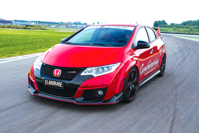

Honda Civic Type R FK2 test in pista Franciacorta
Il test in pista sul circuito di Franciacorta ha visto la Honda Civic Type R FK2 sfoderare tutta la sua grinta con 366 CV di potenza e  518 Nm di coppia. La Honda Civic Type R FK2 è stata una delle hot-hatch più attese degli ultimi anni. Honda ci aveva abituati bene con le versioni precedenti, soprattutto con quella del 2007 (la EK9) e quella del 2001 (EP3). La versione del 2006 (FD2), invece, aveva ottenuto un successo decisamente inferiore (…) Il punto di partenza del lavoro svolto, che è solo a un primo step, è partito dal classico foglio bianco, poiché questa è la prima Civic Type R di cui si abbia notizia preparata per correre nel Time Attack, ma anche in assoluto. Del resto la vettura è la seconda arrivata in Italia.
Motore – L’intenzione era quella di migliorare il sound, che proprio non lo soddisfaceva. Così comincia la storia di questa Type R elaborata; il passo successivo avrebbe riguardato il filtro. Ma l’intenzione “musicale” è stata subito stravolta da quella più prestazionale. Il 2 litri turbo da 310 CV e 400 Nm di coppia, dunque, è stato oggetto di quest’elaborazione da subito. (…)
Assetto, scarico e freni – Lo scarico è stato tutto rifatto, togliendo il catalizzatore e lasciando due grandi silenziatori per l’utilizzo su strada. L’assetto sfrutta le molle H&R, che hanno ribassato di circa 30 mm la vettura rispetto alla versione standard; ci sono anche dei distanziali da 20 mm. (…)
