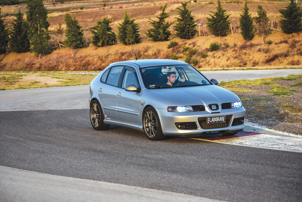

Questa Seat Leon 1.9 TDI ha 310 CV di potenza e una coppia di 552 Nm grazie alla preparazione di Rudicar Corse, che ha lavorato profondamente la testata e sostituito bielle e turbocompressore. Assetto artigianale, freni carboceramici e un autobloccante cercano di rendere guidabile questa “pallottola” d’argento. La vettura è stata preparata per competere nelle gare di accelerazione, i cosiddetti “spari” sui 400 m, dove si difende sempre egregiamente. Il propulsore ha toccato quota 310 CV senza spingere troppo con la pressione di sovralimentazione, mantenendo anche una buona sfruttabilità nell’utilizzo su strada con consumi accettabili. I freni e l’assetto sono stati migliorati in seguito al nostro test.
Il Tuning – Il punto chiave di questa Leon è il motore, il mitico 1.9 TDI a 8 valvole che per anni ha mosso gloriosamente migliaia di veicoli del gruppo Volkswagen. Quello che equipaggia la “nostra” Seat è la versione da 130 CV. Ora scopriamo insieme le migliorie che hanno permesso di raggiungere i 310 CV con una pressione di 2,7 bar. Iniziamo dalla testa, completamente lavorata con macchine CNC e rifinita a mano per ottenere prestazioni superiori.
Seat Leon TDI 310 CV
Assetto e freni – Per quanto riguarda le sospensioni, il proprietario ha optato per una soluzione mista: all’anteriore Nunzio Farinato ha costruito dei ghiera regolabili in compressione, estensione, pre-carico molla e altezza; al posteriore invece ci sono dei classici Koni rossi con molle rinforzate. I freni non passano di certo inosservati: all’avantreno sono stati potenziati con dischi carboceramici da 360 mm provenienti addirittura dalla Ferrari F430 con pinze a 6 pompanti, mentre al posteriore troviamo dischi e pinze dell’Audi S3. Ad aumentare la presenza scenica ci pensano 4 distanziali sui mozzi e cerchi in lega dal peso contenuto, ovvero i mitici OZ Racing Ultraleggera da 18″ che calzano pneumatici Bridgestone Potenza S002 Adrenalin 225/40 R18.
Estetica – All’esterno questa Leon difficilmente tradisce la presenza di quel “mostro” di potenza che si cela sotto il cofano. La linea accattivante di serie infatti non è stata alterata, ad eccezione dei deflettori dell’aria per i finestrini anteriori, degli adesivi Seat Sport e dei fari allo Xeno anteriori. Al posteriore anche il terminale di scarico è tutto sommato discreto e riprende il disegno ovale di quello originale.
