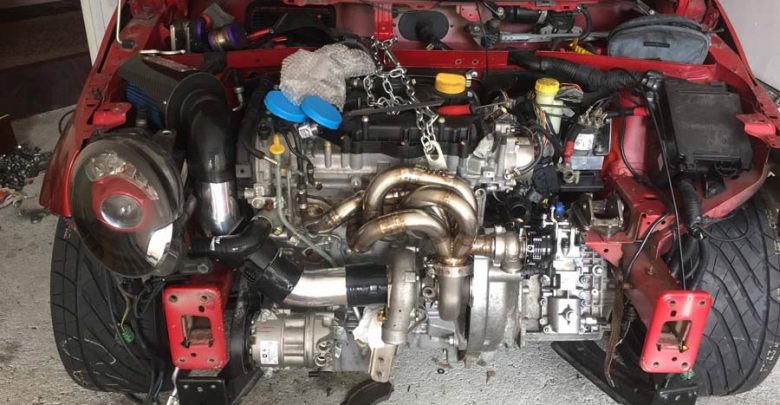

Swap del propulsore 1750 dell’Alfa Romeo 4C su 500 Abarth e 380 CV al primo step
Una 500 Abarth da 380 CV al primo step! Francesco Malara, appassionato calabrese di meccanica ed elaborazioni, sta trapiantando il propulsore 1750 dell’Alfa Romeo 4C (basamento in alluminio) sotto il cofano della sua 500 Abarth. Il motore, abbinato al cambio 6 marce Alfa, è stato rivisitato con l’aggiunta di un turbocompressore Garrett GTX 2867R Gen2 su collettore GMC, centralina elettronica Giulietta, differenziale autobloccante Prometeo, masse radianti maggiorate e, ovviamente, assetto e freni adeguati. Tale propulsore, la cui installazione ha richiesto una sola importante modifica a livello di sottotelaio, dovrebbe erogare una potenza massima di 380 CV in questo primo step di evoluzione, con una curva di coppia molto corposa ai bassi regimi. La vettura dovrebbe essere completata entro il 2017 per poi essere testata da Elaborare nei primi mesi del 2018.
