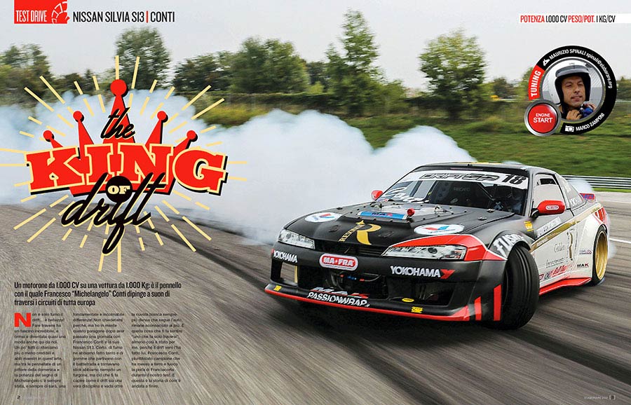

Nissan Silvia S13 preparazione 1000 CV: una bomba da drift!
Motore da 1.000 CV la preparazione del tuner Conti si scatena nei traversi nei circuiti di tutta Europa
La Nissan Silvia S13 preparata da Francesco Conti vanta un motorone da 1.000 CV su una vettura da 1.000 Kg: una vera bomba da drift che si scatena nei traversi nei circuiti di tutta Europa.
Scocca “a zero” – Prendi una Nissan S13 rottamata e portala allo stadio “zero”, quello della nuda scocca. Così è successo a quest’auto, presa in versione originale quando era già stata parcheggiata da uno sfasciacarrozze e poi messa nelle mani di Daniele Broggi, di Max Preparazioni, che ha lavorato sulla nuda scocca, cuocendo il telaio per far stendere le nervature e aumentare la resistenza della lamiera, sabbiandolo, e impiegando ben 600 ore per saldarlo, parti mancanti comprese, in modo da restituire alla S13 la sua forma originale tutta nuova.
Motore – L’altra sfida è stata quella di far entrare il propulsore di un GT-R sotto il cofano di una S13. Sì, perché l’idea dei “1 kg/1 CV” è venuta da subito: dunque, che fare? Prendere un bel V8 3.8 litri e sistemarlo per bene nell’apposito vano… sembra facile, ma non lo è affatto! La sigla del motore è quella nota agli appassionati: VR38DETT, doppio turbo. Il monoblocco in magnesio era rotto e tante energie sono state spese per riuscire a saldarlo adeguatamente.
Trasmissione e servosterzo – Siamo rimasti veramente stupiti quando ci hanno informato che il differenziale autobloccante e lo stesso albero della trasmissione sono quelli di serie montati su una BMW E92. Il cambio, invece, è un sequenziale a cinque rapporti Tractive rivisitato artigianalmente, con un alloggiamento per dei cuscinetti supplementari a monte della quinta marcia.
Set-up – Anche qui sta il segreto di una vettura da drift ben riuscita. Conti preferisce, in assoluto, un avantreno molto rigido e un retrotreno morbido, quasi molleggiante “per riuscire a metterla di traverso senza grandissimi colpi di freno a mano, ma sfruttando la spinta delle molle”.
