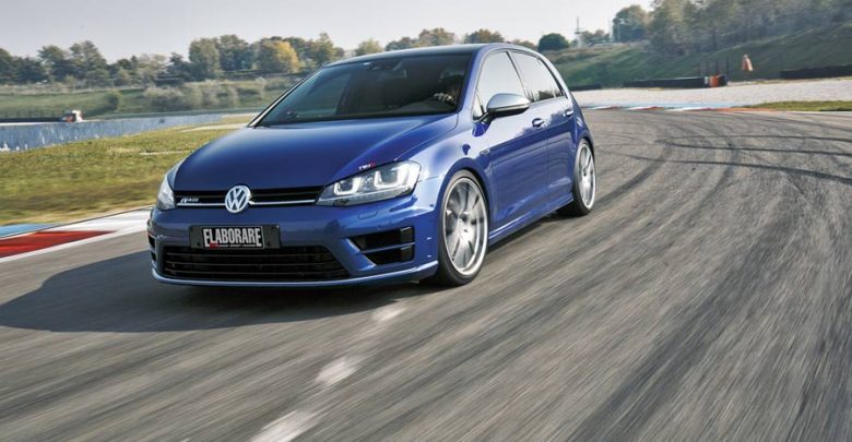

VW Golf 7 R 2.0 TSI DSG preparazione 367 CV
Una VW Golf R diventa una vera hot hatch grazie al soft tuning di BRS Motorsport e Cambiocorsa Performance
La VW Golf 7 R 2.0 TSI DSG è stata preparata da BRS Motorsport e Cambiocorsa Performance, ha una potenza di 367 CV e 472 Nm di coppia e con upgrade motore, assetto e velocità cambio sembra una vera hot hatch.
Motore – L’ultima modifica del 2.0 TSI è stata quella che si è resa necessaria dopo una fumata blu dallo scarico. Il problema? Niente rotture… ma i vapori dell’olio finivano nei condotti d’aspirazione. La soluzione è stata l’installazione di un “catch tank” per il recupero degli stessi e per il mantenimento della pulizia del propulsore.
Cambio e assetto – Il cambio doppia frizione DSG a sei rapporti è stato rivisto per aumentarne le decisione e la velocità d’ingaggio, un risultato ottenuto agendo semplicemente sull’elettronica. L’assetto ha visto l’impiego delle barre antirollio H&R e la sostituzione delle molle ribassate.
Freni e scarico – Anche qui la parola d’ordine è stata “nessun stravolgimento”. Via libera, dunque, ai dischi baffati da 350 e 310 mm con pastiglie Ferodo, ma con pinze stock. E poi la vera “chicca”: lo stupendo sound dello scarico IPE con catalizzatore a 200 celle e terminali tondi da 100 mm.
Scheda tuning VW Golf 7 R 2.0 TSI DSG
Ricalibrazione ECU Revo Stg 2 € 914
Ricalibrazione centralina DSG Revo Stg € 2 608
Intercooler Airtec € 720
Kit 4 manicotti TBF Performance € 199
Kit aspirazione VW Racing R600 € 430
Inlet turbo VW Racing € 159
Tubo siliconico aspirazione VW Racing € 134
Serbatoio recupero vapori olio VW Racing € 579
Remote washer refill kit VW Racing € 55
Kit candele NGK € 80
Olio Motul V300 5w40 € 23
Kit barre H&R € 402
Kit molle € 268
Dischi anteriori 9218 Tarox F2000 € 432
Posteriori 0275 Tarox F2000 € 364
Pastiglie Ferodo FCP 4425h ds2500 ant. € 220
Pastiglie Ferodo FCP 4697h ds2500 post. € 189
Kit tubi freno Tarox € 181
Scarico IPE € 3.894
Cerchio Revo RV019 wheelset 8,5Jx19” ET45 € 1.586
Costo totale intervento tuning 11.530 Euro
