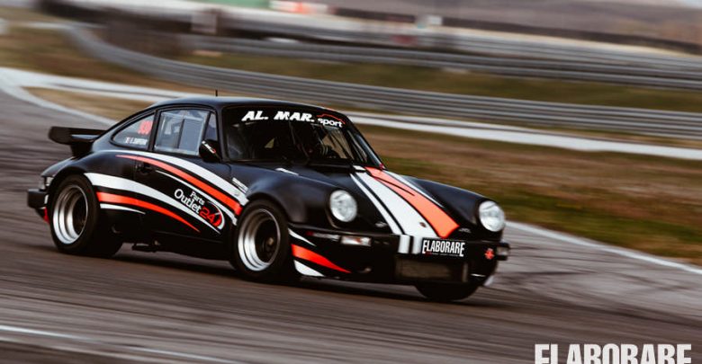

La Porsche 930 preparata da Buratto Racing e Al.Mar. Sport ha sotto il cofano 413 CV di potenza e 577 Nm di coppia, rivelandosi un vero gioiello per la pista curato in ogni particolare, che è un piacere “tattile” da guidare e una gioia per gli occhi, data la cura anche estetica. Tutto è iniziato cinque anni fa da un annuncio trovato sul web, riguardante la Porsche 930 in questione. La vettura si trovava nel vercellese, nelle mani di un ex campione di sci da sempre innamorato anche delle corse d’auto, Miki Heidenreich, che aveva recuperato in due momenti differenti la scocca e il motore 3.3 boxer, i quali “dormivano” in Sardegna, smontati da un carrozziere.
Motore e trasmissione – Di base è il 930/60, 6 cilindri boxer 3.299 cc con 300 CV. Quando il proprietario ha acquistato la Porsche dall’ex sciatore professionista Miki Heidenreich, è venuto a sapere che era stato smontato dalla vettura, con tutta la trasmissione, e recuperato in Sardegna presso un carrozziere che per fortuna possedeva ancora nel suo deposito sia la scocca della 930 sia lo stesso motore!
Telaio e sospensioni – Il lavoro su telaio e sospensioni è stato portato avanti dallo specialista Porsche Alberto Martini e dalla sua azienda, l’Al.Mar. Sport. Si è trattato di un’operazione meticolosa, iniziata subito dopo la riverniciatura totale della scocca.
Freni e ruote – Per quanto riguarda il sistema frenante, viste le sollecitazioni che può subire in un weekend di pista, il proprietario ha deciso d’installare un sistema idraulico a due pompe AP Racing con tanto di ripartitore di frenata. I tubi in treccia sono stati una scelta pressoché obbligatoria, così come i dischi anteriori da 304 mm con pinze a due pistoncini e posteriori da 309 mm sempre con pinze a doppio pistone. Anche il freno a mano è idraulico con pompa dedicata.
Carrozzeria e abitacolo – Il primo passo della preparazione di questa Porsche 930  ha riguardato la carrozzeria, sverniciata ad acqua; poi l’intera scocca è stata messa in Dima e, dopo il trattamento al telaio, è venuto il momento della verniciatura. Il colore scelto è il nero opaco, mentre le strisce arancioni riprendono i colori dell’Al.Mar. Sport, che ha seguito la preparazione dello stesso telaio.
