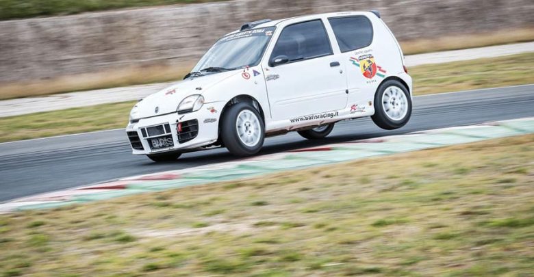

La Seicento Sporting nella versione Kit con 126 CV nel cofano è un vero mostriciattolo da competizione
La Fiat Seicento Sporting, trasformata nella versione Kit e successivamente elaborata con 126 CV dal tuner Baris Racing, è un mostriciattolo da competizione che frulla a 8-000 g/m, con 131 Nm di coppia CV su 800 Kg di peso e cambio sequenziale! La Seicento Sporting Kit rappresenta quindi il top delle preparazioni realizzabili su un’auto di questo tipo. Il motore è una goduria al pari del cambio sequenziale e l’assetto è perfettamente calibrato anche su pista. I freni sono stati potenziati di recente, ma soffrono ancora di qualche peccato di gioventù. Del resto il palmarès della Seicento Kit è di tutto rispetto. Il pregio fondamentale della vettura è l’ottimo equilibrio generale. Baris Racing ha svolto i “compiti” in modo eccellente!
Il tuning – Gli interventi eseguiti sul piccolo 1.1 a 8 valvole sono davvero numerosi. È stata eseguita la bilanciatura dell’albero motore di serie insieme a quella delle bielle originali. I pistoni, invece, sono stampati con alesaggio da 71,2 mm.
Assetto e freni – Lo schema delle sospensioni è rimasto invariato ma troviamo ammortizzatori Bilstein, bracci anteriori e posteriori su uniball e il ponte posteriore regolabile. Ovviamente anche i supporti ammortizzatore in ergal montano l’uniball.
Estetica – Dal punto di vista estetico è tutt’altro che appariscente dato che gli esterni sono rimasti invariati, fatta eccezione per il rivestimento in simil carbonio per specchietti retrovisori e alettone supplementare. Quello che cambia è sotto “pelle” perché la scocca è stata completamente rinforzata in più punti, un intervento necessario per una vettura impegnata nei rally.
Interni – L’abitacolo come ogni auto da gara che si rispetti è stato svuotato di tutto il superfluo. Negli interni spiccano componenti in pregiato e leggero carbonio sulle portiere e sul cruscotto, che è stato anche floccato. Il contagiri di serie ha lasciato il posto al contatore delle marce, mentre il quadro strumenti al display del cambio. La pedaliera è in alluminio e il volante è un modello scamosciato a calice Abarth Assetto Corse. Sedili monoscocca e cinture sono marchiati OMP. Infine troviamo un nuovo contagiri più 6 manometri con fondini bianchi della Techno Race e una serie di switch che servono a comandare le ventole, le pompe dei freni o i fari.
