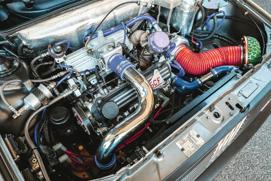

Il tuning – La Uno Turbo della SCF Racing è la perfetta sintesi di questa evoluzione ultratrentennale. I pistoni di serie sono stati sostituiti con un set di stampati della Wossner alesaggio 81,5 mm (1 mm più degli originali), abbinati all’albero motore corsa 67,4 mm della versione 1.372 cc (Uno Turbo seconda serie/Punto GT) in luogo dell’originale corsa 63,9 mm. La cilindrata sale così a 1.416 cc. Completano il manovellismo le bielle ad H rovesciata ZRP.

Pistoni Wossner alesaggio 81,5 mm 500 Euro
Bielle ZRP 450 Euro
Bronzine trimetalliche180 Euro
Albero motore Punto GT di recupero 200 Euro
Testata originale Punto GT di recupero 100 Euro
Corpo farfallato Lancia Delta 60 mm di recupero 50 Euro
Albero a camme artigianale su specifica 350 Euro
Turbina Garrett GT 3076 1.300 Euro
Wastegate esterna Turbosmart da 38 mm 380 Euro
Collettore scarico in acciaio con turbo spostato sul cambio
Scarico artigianale da 70 mm SCF Racing 700 Euro
Centralina elettronica Mega Squirt con cablaggio
Iniettori RC 750 cc
Pompa benzina AEM 380 l/h 215 Euro
Tubazioni benzina maggiorate
Regolatore benzina Malpassi 105 Euro
Filtro aria HKS 120 Euro
Intercooler Sierra Cosworth 100 Euro
Cavi candela MSD 100 Euro
Bobina Punto GT 80 Euro
Candele Nd Iridium 80 Euro
Tubi freno in treccia 130 Euro
Dischi Tarox G888 baffati e forati con pastiglie Ferodo Racing DS2500 350 Euro
