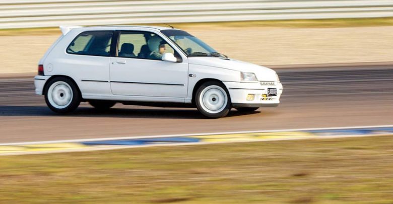

La Clio 1.8 16V di Risi Engineering ha l’assetto della Cup e 159 CV per divertirsi in pista e nei track day
Risi Engineering ha elaborato questa Renault Clio 1.8 16V da 159 CV in due mosse azzeccate, donandogli l’assetto della Cup e una preparazione non esagerata, ma efficace per un track day. Con il cambio e l’assetto della versione Cup, quella da corsa, e due ritocchi al motore, questa Clio 16V con più di vent’anni sulle ruote è un giocattolo perfetto per le giornate spensierate in circuito, che non arrivano a pesare come un macigno sul portafoglio.
Motore – Sotto il cofano c’è il 1.8i 16V, compatto e abbastanza piccolo, che in origine, da scheda tecnica, ha 137 CV. La velocità massima dichiarata era di 209 km/h e l’accelerazione 0-100 km/h era conclusa in 8 secondi. Complice di dati tanto interessanti un peso che superava di poco i 1.000 kg. Ma se si vuole girare in pista, i cavalli non bastano mai, e i 137 CV di base di questa Clio in effetti non sono molti.
Cambio – Questo elemento ha comportato forse la spesa maggiore dell’intera elaborazione (circa 4/5.000 Euro). Il cambio cinque marce originale è stato sostanzialmente modificato, praticamente rifatto da zero. Coppia conica ridotta Prina, scatole del cambio di provenienza Clio Williams, frizione in rame e, grazie al cielo, differenziale autobloccante! Così gli innesti ora sono secchi e precisi, anche se la corsa della leva rimane un po’ lunga.
Assetto e freni – Anche qui il lavoro effettuato è stato preciso ed efficace. Sostanzialmente si è cercato di montare il pacchetto che, ancora una volta, distingueva la Clio impegnata nella Cup monomarca dell’epoca.
Scheda tuning Renault Clio 1.8 16V
Esterni
Spoiler posteriore
Eliminazione logo cofano frontale
Gancio traino OMP con anello
Motore
Pulegge alberi a camme registrabili
Airbox dinamico con filtro a cono
Collettori di scarico 4-2-1
Scarico completo da 63 mm
Barra duomi Sparco
Supporto motore aggiuntivo Renault Sport
Supporto motore inferiore Renault Sport
Ventola raffreddamento maggiorata
Candele Denso Iridium
Tappo olio motore artigianale in ergal
Volano alleggerito in acciaio
Rimappatura centralina originale
Cambio
Coppia conica Prina 12/63 finale 196 km/h
Differenziale autobloccante Prina
Scatole cambio Williams modificate con piastra
Leva cambio su Uniball
Frizione in rame rinforzata
Assetto e Pneumatici
Assetto Renault Sport Cup
Ammortizzatori Orap, ant. con molle Eibach, post. con barra Renault Sport
Distanziali ant.+post. 20 mm
Cerchi Renault Clio Cup 7Jx15”
Pneumatici Toyo R888 195/50 R15
Freni
Dischi anteriori baffati e forati Tarox
Pastiglie ant. + post. Ferodo Racing
Tubi freno in treccia
Interni
Volante Sparco a calice
Mozzo volante Sparco
Pomello artigianale in ergal
Pedaliera Sparco
Costo totale intervento tuning 7.000 Euro
