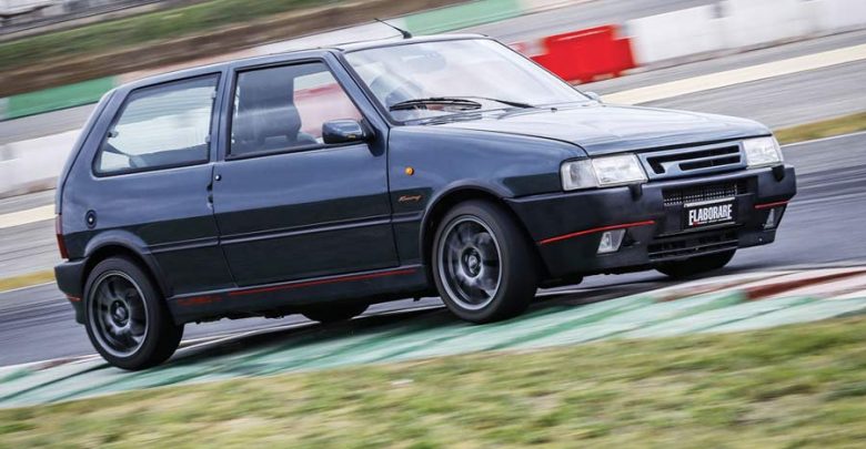

I tecnici della Gabucci Autotecnica hanno realizzato una preparazione da 530 CV della Fiat Uno Turbo in versione stradale, sfruttando l’esperienza maturata nella preparazione della loro Uno Turbo per gare di accelerazione. Questa Fiat Uno Turbo è così in grado di esprimere prestazioni terrificanti, di competere con una maximoto e di spaventare anche chi collauda “bare” a 4 ruote da una vita.
Meccanica – La base di partenza, neanche a dirlo, è il classico Fiat monoalbero 1.500 cc di derivazione Lancia Prisma su cui è stata montata una testata della Tipo 1600. L’alesaggio è di 87 mm, la corsa di 67,4 mm per una cilindrata totale di 1.601 cc. I pistoni stampati sono CPS, abbinati alle bielle in acciaio ad H rovesciata Saenz dotate di bulloneria ARP. L’albero motore è rimasto quello di serie, rivisto a livello di contrappesi e bilanciato con il nuovo volano in acciaio e la frizione bidisco.
Assetto e freni – Pochi interventi, purtroppo, hanno interessato tutto il resto della Fiat Uno Turbo by Gabucci: i freni sono della Punto GT, l’assetto è praticamente quello di serie rivisto a livello di idraulica con una taratura messa a punto dagli specialisti della Simoncini. Su questo fronte, proprio non ci siamo!
Fiat Uno Turbo by Gabucci Autotecnica
Scheda tuning di Fiat Uno Turbo
Motore
Basamento Lancia Delta 1.500 cc, alesaggio 87 mm corsa 67,4 mm
Testa versione Tipo/Tempra 1.600 cc
Pistoni stampati CPS 800 Euro
Bielle con profilo ad H rovesciata Saenz con bulloneria ARP 1.500 Euro
Albero motore di serie rivisto nei pesi e nella bilanciatura dinamica 400 Euro
Volano motore in acciaio autocostruito con frizione bidisco 1.100 Euro
Testata completamente rivista nei condotti e nella forma geometrica della camera di scoppio con l’installazione di valvole in acciaio maggiorate fin dove lo spazio lo consente (testata forata nei condotti con l’ausilio di una maschera tale da permettere il maggior spazio senza creare rotture, ma soprattutto realizzare dei fori uguali in ogni loro parte), albero a camme in acciaio su profilo Gabucci costo totale 2.500 Euro
Guarnizione testa con anelli in acciaio 240 Euro
Bulloni testa 300 Euro
Collettori di scarico costruiti interamente a mano con dimensioni e angoli ricavati mediante lo sviluppo in sala prova motore 800 Euro
Collettore di aspirazione originale con l’applicazione di un corpo farfallato maggiorato e riprofilato nelle dimensioni dei condotti
Intercooler frontale con tubazioni in acciaio 600 Euro
Impianto di scarico in acciaio interamente costruito artigianalmente con l’aggiunta di un silenziatore fornito dalla DHP Europe
Centralina elettronica Sauro Team
Turbocompressore Garrett serie GT30/76 1.300 Euro
Wastegate Tial 420 Euro
Iniettori Siemens 300 Euro
Radiatore olio Setrab
Pompa benzina maggiorata e regolatore pressione benzina 560 Euro
Trasmissione
Cambio di serie nella rapportatura con differenziale autobloccante 1.100 Euro
Semiassi rinforzati 1.000 Euro
Assetto e freni
Impianto frenante Punto GT 500 Euro
Assetto con taratura specifica Simoncini 750 Euro
Costo totale intervento tuning 14.420 Euro
