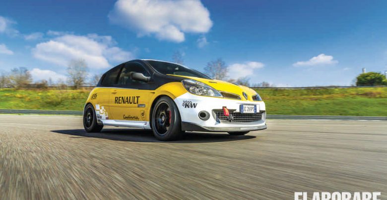

La Renault Clio RS by Cambiocorsa Performance vanta 305 CV e combina parti motore, cambio e telaio della Mégane, pronta per impaurire gli avversari del Time Attack, anche grazie ad un efficace assetto pistaiolo.
Renault Clio RS Motore da aspirato a turbo
Quando il 2 litri aspirato della Clio RS originale ha deciso di dire basta, in seguito ad una cambiata poco riuscita che lo ha messo definitivamente fuori uso… Perché non farla turbo, magari utilizzando il propulsore 2.0 della sorellona Mégane allora disponibile in officina? Da questa semplice intuizione è venuta fuori la Clio di questa prova.
L’artefice di tutto è stato il preparatore, Samuel De Rocco, che è riuscito a mettere insieme in una maniera intelligente e funzionale le due creature della Casa francese, la Clio e la Mégane RS, accoppiando per prima cosa i motori, uno aspirato e l’altro turbo.
Renault Clio RS Elettronica, turbo e cambio
Per quanto riguarda la sovralimentazione è stato installato il gruppo collettore di scarico e turbina della Mégane Trophy, più performante di quello della RS prima serie. Anche l’intercooler è il Forge della Mégane. A questo punto ci si è concentrati sul raffreddamento, il cosiddetto “giro dell’acqua”, che è principalmente Clio. La pressione del turbo, per ora, è di 1,3 bar con i quali si raggiunge una performance di 305 CV e circa 460 Nm di coppia ben spalmata tra i 3.300 e i 5.500 g/m.
Renault Clio RS Assetto e freni
Per il setup, visto l’utilizzo pistaiolo finale, specialmente relativo al Time Attack, sono state scelte le sospensioni KW Clubsport a due vie con top mount per la regolazione del camber. Piastre, sottotelai e bracci sospensioni sono su uniball dell’azienda italiana DNA
Renault Clio RS Design
Gli esterni sono caratterizzati dal wrapp di D-Factory. La zona rifatta completamente, anche se sembra stock, è quella frontale, allargata per ragioni di spazio e di contenimento delle parti motore come il maxi radiatore dell’acqua in alluminio.
