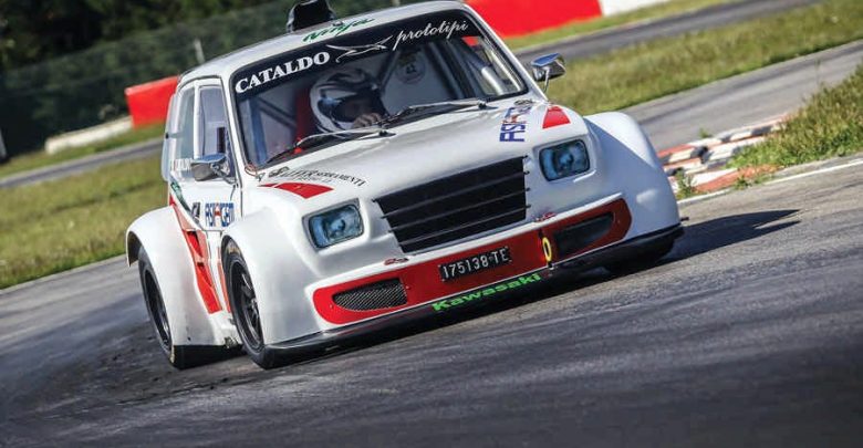

La Fiat 126 elaborata con preparazione proto è una belva da pista per le competizioni Slalom e Cronoscalate, grazie ai 175 CV del propulsore motociclistico Kawasaki Ninja ZX-10R. Questa Fiat 126 modificata e autocostruita è ad un passo dall’essere decisamente una vettura di alto livello. Il 4 cilindri motociclistico le permette di urlare all’impazzata a regimi di rotazione altrimenti irraggiungibili, così come il cambio è secco negli innesti.
Fiat 126 modificata Proto
Dura da guidare, fisicamente, la Fiat 126 ha bisogno solo di una correzione sulle sospensioni anteriori, che allo stato attuale delle cose non lavorano alla perfezione. La vettura è composta da una carrozzeria Fiat 126, modificata in numerosi punti e ancorata ad un telaio portante in profili cavi di sezione 40x40x2 autocostruito (tipo sport prototipo), certificata da un ingegnere.

La Fiat 126 elaborata con preparazione proto un suo scopo, infatti, ce l’ha ed è quello di gareggiare, magari anche al “Selva di Fasano” del Campionato Velocità in Montagna, non ancora disputato a differenza di altri appuntamenti. Certo la scocca in vetroresina ha aiutato molto rispetto all’originale in lamiera battuta a mano, poi servita da stampo, dato che il peso è sceso da 650 a 550 kg, ma anche la conoscenza della vettura è migliorata e questo è un fattore da non sottovalutare.
