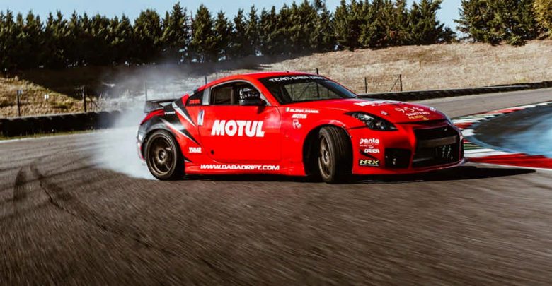

Con i suoi 350 CV la Nissan 350Z elaborata dal tuner Daba Drift Team è un progetto entry-level per il drift, dunque con la preparazione base per andare di traverso in sicurezza. In questo senso, anche il propulsore non ha subìto modifiche incredibili. Sostanzialmente il preparatore ha rimappato la centralina, sostituito il radiatore con uno di dimensioni maggiorate e inserito una coppa dell’olio più grande.
Nissan 350Z modificata
I lavori sul cambio originale a sei marce della Nissan 350Z modificata sono stati i più consistenti, soprattutto a livello della frizione. Il volano, infatti, è alleggerito, gli spingidisco sono rinforzati e la stessa frizione è in carboceramica. L’impianto frenante è quello standard per questa versione del 2006 che proviene dal Giappone, ossia Brembo a 4 pistoncini davanti e due dietro. Ovviamente, per evidenti ragioni che riguardano il drift, il freno a mano ora è idraulico a leva lunga. Infine si è proceduto ad eliminare il catalizzatore dallo scarico.

Scheda intervento tuning Nissan 350Z
Motore
Rimappatura centralina Daba Drift Team
Coppa olio maggiorata
Radiatore maggiorato
Volano frizione alleggerito
Frizione carboceramica
Spingidisco rinforzati
Differenziale autobloccante a 3 vie Tomei
Scarico senza catalizzatore artigianale
Freno a mano idraulico Tecno2
Set-up
Assetto regolabile a ghiera artigianale
Braccetti sospensioni Driftworks
Cerchi da 18” Volk
Pneumatici
Infinity A 225/40 R18
Infinity P 235/40 R18
Interni
Roll-bar Girola
Sedili e cinture a sei punti HRX
Volante racing
Costo totale intervento tuning 20.000 Euro
