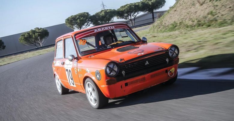

L’auto storica Autobianchi A112 Abarth elaborata 100 CV con preparazione di Campoli Motorsport si ritrova tutta l’essenza delle corse vecchio stampo: vetture leggerissime con un grip enorme, piccoli motori aspirati che girano come frullini, zero elettronica e la consapevolezza di non poter sbagliare. E’ bene ricordare che la Autobianchi A112 Abarth è stata per anni la “palestra” dei campioni: un’auto economica, ma impegnativa con la quale distinguersi nei vari Trofei e Campionati.
La bellissima auto storica A112 Abarth elaborata da Ezio Campoli è una vettura impegnata nelle gare storiche in salita nel combattuto Gruppo 5, in cui ha vinto il Campionato Italiano di categoria con il pilota Marco Mandolesi. Acquistata in Sicilia, è stata aggiornata e ulteriormente potenziata per adeguarla alle gare riservate alle auto storiche. Il motore di questa leggendaria belvetta è un pezzo di storia automobilistica italiana. Si tratta del 4 cilindri ad aste e bilancieri derivato Fiat 600, portato alla cilindrata di 1.050 cc.
Autobianchi A112 Abarth modificata
Sulla Abarth A112 Abarth il motore 1.050 cc preparato da Campoli Motorsport c’è proprio una testa 4 condotti PLR di Peppe La Russa, con valvole maggiorate, pistoni stampati CPS, albero a camme con profilo racing mosso da doppia catena di distribuzione (la prudenza non è mai troppa…), bielle originali con bulloneria di derivazione FIAT T-Jet Abarth 595 Turbo, albero motore e volano equilibrati. L’alimentazione, ovviamente, è affidata ad una coppia di carburatori doppio corpo Weber DCOE, mentre lo scarico completo con collettore 4 in 1 è CECAM.

Il tuning sulla Autobianchi A112 Abarth l’ha vista equipaggiata con tutti gli accorgimenti obbligatori per competere nelle gare in salita o utili per ridurre il peso e risultare competitivi. I punti di traino anteriore e posteriore, i ganci ferma cofano, quest’ultimo della quinta serie, e lo staccabatteria rientrano nella prima categoria, mentre l’eliminazione dei paraurti e dei vetri anteriori, in questo caso a favore di elementi in lexan, contribuiscono al peso anoressico della vettura. I cerchi originali hanno lasciato il posto a degli Speedline sempre 13″, ma con canale 6″.
Scheda tuning Autobianchi A112 Abarth by Ezio Campoli
Pistoni stampati CPS
Bielle originali lavorate con bulloni FIAT T-Jet
Doppia catena di distribuzione
Albero motore e volano equilibrati
Albero a camme in acciaio con profilo racing
Testata 4 condotti PLR con valvole maggiorate
Due carburatori doppio corpo Weber DCOE
Accensione elettronica Marelli
Impianto di scarico completo CECAM
Cambio ravvicinato Bacci con autobloccante
Pompa benzina elettrica
Scocca rinforzata
Bracci sospensioni su uniball con modifica per regolazione camber
Ammortizzatori regolabili
Scatola sterzo ravvicinata
Barre duomi anteriore e posteriore
Costo totale preparazione motore 10.000 Euro
