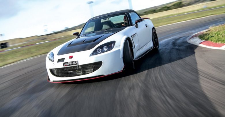

La Honda S2000 elaborata con 267 CV dal tuner Autech è una preparazione made in Salento e si rivela un’auto straordinaria con un motore eccezionale. Splendida da guidare, la Honda S2000 by Autech ha un carattere così spiccato che non guasta anche l’elaborazione estetica, che da ferma può apparire un po’ sopra le righe, ma che al momento giusto serve a caratterizzare una vettura fantastica elaborata con arte e maestria.
Per descrivere la preparazione del prodigioso Honda F20C occorrerebbe un intero numero di Elaborare. La finalità dell’elaborazione era quella di realizzare un motore potentissimo, ma affidabile e fruibile su strada, con un’erogazione corposa per una guida divertente e redditizia anche senza doverlo “scannare” sempre in zona rossa. Il monoblocco di serie è stato rincamiciato con canne Darton in acciaio, in grado di conferire maggiore robustezza ai cilindri.
All’interno di esse scorrono pistoni stampati, realizzati su specifiche del preparatore, connessi a bielle Carrillo Pro H. L’albero motore è rimasto quello di serie, microlucidato ed equilibrato insieme al volano Toda e al complessivo frizione rinforzato. Il tutto è montato su bronzine ACL. La testata, che poggia su una guarnizione rinforzata Tomei, è lavorata in ogni parte (condotti e camere di scoppio) e ottimizzata con l’ausilio del banco prova flussi.
