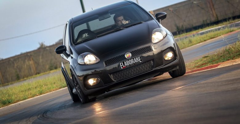

La Grande Punto Abarth 2009 è stata elaborata dal tuner Autech con una preparazione che ha registrato una potenza di 240 CV a 6.570 g/m coppia 319 Nm a 3.840 g/m Peso/Pot. 4,93 KG/CV.
I 240 cavalli di oggi contro i 155 CV di partenza sono un bel punto di arrivo e il proprietario di questa Grande Punto Abarth si ritiene soddisfatto dell’upgrade by Autech di Lecce. L’elaborazione ha riguardato anche assetto e freni così da poter viaggiare sicuri e affrontare qualche track day in pista.
Grande Punto Abarth 2009 elaborata
Per quest’Abarth Grande Punto nel 2009 il proprietario nel 2015 ha voluto regalarle un bel upgrade di potenza e per questo intervento si è affidato all’esperienza della Autech di Lecce. Con una spesa contenuta ha ottenuto una vettura affidabile da poter utilizzare tutti i giorni, anche grazie a due differenti mappe da 221 o 240 CV, ma volendo può altresì cimentarsi nei track day.
Grande Punto Abarth 2009 modificata
La base di partenza per questa Grande Punto Abrth modificata è il classico Fiat T-Jet 1.4 turbo da 155 CV. Il 4 cilindri ha visto l’adozione di pistoni forgiati realizzati su progetto e bielle ad H in acciaio della ZRP, montate sull’albero motore di serie equilibrato. La testata è stata lavorata nelle camere di scoppio, mentre a spingere con più forza ci pensa un turbocompressore TD04 (Il kit è quello plug&play della Saito), alloggiato sul collettore originale e collegato ad una linea di scarico artigianale da 65 mm con centrale diretto e terminale silenziato.
