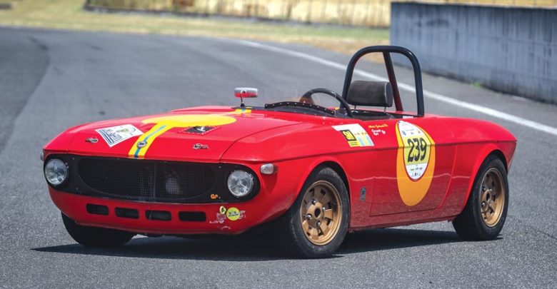

Lancia Fulvia Barchetta auto storica con preparazione Scuderia Tricolore
Questa Fulvia ha una personalità sconosciuta ai veicoli odierni e il motore frulla con una sonorità davvero stupefacente!
La Lancia Fulvia Barchetta è un’auto storica da 140 CV che con la preparazione della Scuderia Tricolore rappresenta appieno l’epoca eroica dell’automobilismo sportivo.

Corpo vettura
Fulvia Coupé modificata con accorciamento di 30 cm, eliminazione tetto, creazione tonneau copertura passeggero, frangivento
