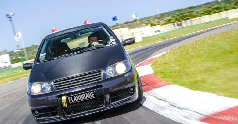

Punto Sporting 2003 elaborata 105 CV con preparazione DCgarage
La preparazione di questa Punto dà il massimo del divertimento con il minimo della spesa, con un leggero incremento di potenza e una sostanziale riduzione di peso
Questa Punto Sporting 2003 elaborata dal tuner salentino DCgarage ha una potenza di 105 CV e una coppia di 138 Nm.
La filosofia realizzativa di questa Punto Sporting è di avere poco peso e qualche cavallo in più, tanto da diventare una vettura davvero divertente grazie ad una guida ancora analogica, cioè non filtrata dalla troppa elettronica!
La Sporting ha un propulsore Fire 1.4 16V aspirato da 95 CV che ha subìto un intervento di soft tuning. Così il 4 cilindri ha visto l’adozione di collettori di scarico Supersprint, la lavorazione del corpo farfallato originale e una linea di scarico artigianale da 55 mm con terminale inglobato nel paraurti posteriore che fuoriesce all’altezza della targa.
L’aspirazione artigianale è di tipo Cold Air Intake con filtro BMC DIA. La centralina elettronica è stata riprogrammata insieme all’acceleratore elettronico. Il motore adesso eroga una potenza di 105 CV, ma in cantiere c’è il trapianto di un T-Jet.
Punto Sporting 2003 modificata
Parola d’ordine: meno peso! E allora al posto della panchetta posteriore, ora c’è una robusta barra di rinforzo scocca; all’anteriore i sedili di serie sono sostituiti con altri più sportivi, ma reclinabili, della Simoni Racing personalizzati con il logo Abarth e abbinati alle cinture a tre punti della Sparco.
Sono della stessa Azienda la pedaliera, il pomello e la leva del freno a mano, mentre il bel volante sportivo in pelle è della Momo. Sulla plancia, dotata di alcune plastiche di colore bianco, per monitorare i parametri del motore c’è una serie di manometri della Pilot con fondini bianchi come la strumentazione del cruscotto.
