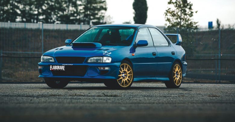

Questa Subaru Impreza WRX è stata elaborata con 317 CV grazie alla preparazione tuning del tuner GMC Racing.
Subaru Impreza WRX tuning carrozzeria
Non sono poi così vistose le modifiche estetiche della Subaru Impreza WRX del 1998, se escludiamo il paraurti anteriore della versione VTR Limited Rally 22B del 1999 con apertura per l’aspirazione e l’enorme presa d’aria al centro del cofano motore, l’altro aspetto che si nota forse meno è la verniciatura delle minigonne e degli specchi nel classico azzurro metallizzato originale del modello.
Spiccano anche le ruote in lega Fondmetal Evo Corse da 17” con canale da 7,5”, che allargano quanto basta la carreggiata, equipaggiate con i non meglio identificati pneumatici Orion made in Serbia nella misura 215/40 R17.
