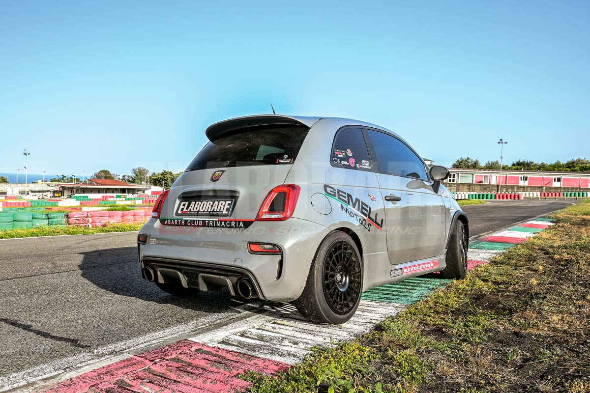

Portare in pista una macchina dalle grandi prestazioni è sempre un’impresa difficile, ma stavolta Lillo Gemelli c’è riuscito realizzando un piccolo capolavoro: un’Abarth 500 che di serie nel 2009 usciva con 135 CV, ora è stata portata a 513 CV. Profondo conoscitore dei materiali racing da utilizzare sulle auto da competizione, ha basato la scelta dei componenti principalmente su due brand nazionali: il primo “Italian RP” ed il secondo “595 Revolution”, con un corollario di altri marchi a completare il perfetto assemblaggio di un bolide su quattro ruote.
Abarth 500 – Elaborazione totale

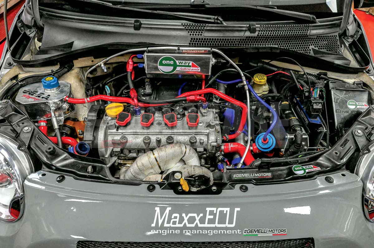

In una vettura da competizione, il motore è cruciale e per superare la soglia dei 510 CV si è fatto ricorso ai migliori brand, come Italian RP per pistoni e bielle, 595 Revolution per la testata, Bosch per gli iniettori e corpo farfallato, Tial e Garrett per la sovralimentazione e GMC per l’intercooler frontale. Il cambio manuale di serie è stato rimpiazzato con un sequenziale a sette rapporti (più retromarcia) della Bacci Romano, il differenziale autobloccante è di tipo lamellare, i freni sono Brembo mentre l’assetto si basa su un coilover completamente regolabile BC Racing.

- Pistoni Italian RP
- Bielle Italian RP
- Prigionieri maggiorati Italian RP
- Testata 595 Revolution
- Valvole 595 Revolution
- Camme a punterie idrauliche 595 Revolution
- Collettore di aspirazione 595 Revolution
- Iniettori Bosch da 1.200 cc
- Candele NGK Racing
- Bobine NGK Racing
- Coppa olio 595 Revolution da 4,8 litri
- Vaschetta recupero vapori olio Oni Welding
- Benda termica in titanio Maxi Car Racing
- Copertura termica della chiocciola di scarico Gemelli Motors
- Chiocciola di scarico TIAL
- Turbina Garrett GTX2867R Generazione II
- Valvola esterna wastegate Turbosmart da 40 mm
- Valvola pop-off Maxi Car Racing
- Intercooler GMC maggiorato in alluminio
- Supporti motore DNA rigidi in Ergal
- Kit corpo farfallato Bosch maggiorato di 54 mm
- Puleggia motore e alternatore 595 Revolution in Ergal
- Radiatore maggiorato in alluminio
- Tubi acqua TBF Performance in silicone multistrato rosso
- Vaschetta di espansione (acqua) Orra Racing
- Vaschetta liquido lavavetri 595 Revolution
- Radiatore supplementare olio Setrab
- Centralina racing MaxxECU Plug & Play
- Aspirazione bassa artigianale 595 Revolution
- Scarico artigianale 595 Revolution inox da 63,5 mm
