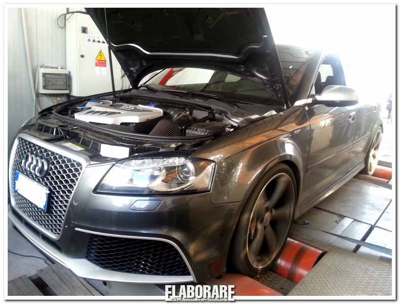

AUDI A3 modifica motore – Ecco una ricetta giusta per elaborare il motore della Audi A3 con motore “S3” con un incremento di potenza registrato al banco franato di ben 240 cavalli. Merito di elettronica, scarico, intercooler, turbo ed altro. Il componente più importante è sicuramente il turbocompressore ibrido, con chiocciole della K04 originale S3 in cui sono state montate le giranti del Garrett GT2871R. Un ibrido interessante che ha permesso di ottenere un valore di potenza davvero elevato, 444,1 CV. Unica nota stonata, la tendenza del propulsore a chiudersi un po’ in alto e a fumare nero in prossimità dei 7.000 g/m.

Audi A3 TFSI – scheda modifiche effettuate sul motore
– Turbocompressore ibrido K04 con giranti Garrett GTX2871
– Impianto di scarico completo Supersprint Race 76 mm
– Intercooler Domorace
– Filtro aria ATK
– Mappatura ATK
– Pop-off e wastegate Forge
– Pompa alta pressione ATK
– Farfalla maggiorata
Risultato della modifica provate al banco a rulli frenato DIMSPORT certificato ELABORARE
Audi A3 TFSI Originale: potenza 200 CV, coppia massima 280 Nm da 1.800 a 5.000 g/m
Audi A3 TFSI Modificata: 444,1 CV a 6.418 g/m, 50,6 kgm a 6.041 g/m
