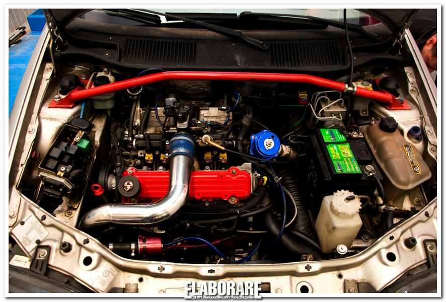

Fiat Punto GT – modifica motore e centralina per arrivare a 280 cavalli
Centralina EFI Euro 1 mappata con Shell V-Power e additivo
Iniettori RCC 440
Collettore di scarico con valvola wastegate separata
Collettore di aspirazione maggiorato
Albero a camme con profilo stradale medio
Turbocompressore KKK K26 (pressione 1,8 bar)
Pompa benzina maggiorata
Scarico completo da 70 mm
Intercooler frontale con kit di raffreddamento ad acqua
Strumenti AEM
Fiat-Punto-GT
Risultato modifica Abarth 500 certificata al banco prova potenza a rulli frenato
Fiat Punto GT Originale: potenza massima 133 CV a 5.750 g/m; coppia massima 200 Nm a 3.000 g/m
Fiat Punto GT Modificata: potenza massima 277,2 CV a 5.762 g/m; coppia massima 352 Nm a 5.448 g/m
