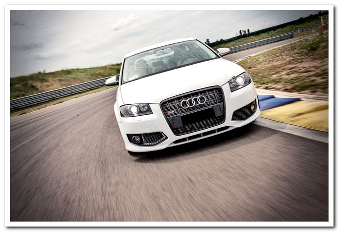

Audi S3 elaborazione 550 CV!
Il segreto dell’elaborazione di questa Audi S3 è nell’iniezione indiretta. Apparentemente l’iniezione diretta sembra il punto di forza dei motori TFSI VAG, ma il tuner emiliano Fluido Corse puntava ad ottenere 550 CV da questo 4 cilindri. Ne è uscito un TFSI da sballo e per realizzarlo, hanno dovuto affrontare una serie di problematiche non da poco, la prima delle quali come riuscire a portare la quantità sufficiente di aria e benzina all’interno dei cilindri senza chiedere l’aiuto dell’esperto americano di turno (…).
Il tuning – Decisi a ottenere oltre 550 CV veri, rozzi come piacciono a loro, Fulvio Giuliani e il suo alter ego Davide Cavicchi hanno tirato giù il 4 cilindri TFSI CDL dalla S3 e iniziato a lavorarci sopra. Come accennato, per prima cosa hanno abbandonato l’iniezione diretta: portare benzina sufficiente a ottenere il risultato prefissato sarebbe stato complicato per l’elettronica di gestione, gli iniettori e la componentistica in genere. (…)
