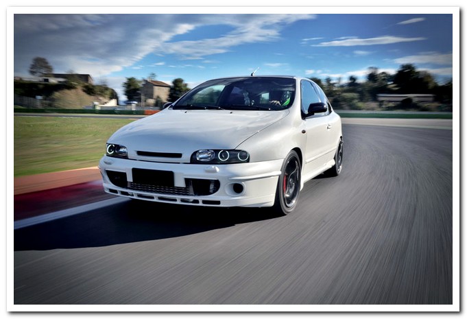

Come elaborare una Fiat Bravo HGT e farla arrivare a 315 CV di potenza? Togli il cinque cilindri aspirato e trapianta motore, cambio e assali della Coupé 20V Turbo; aggiungi un nuovo Garrett e tanti lavori di contorno per migliorare affidabilità e potenza: 315 CV e 38 kgm di coppia tutti da gustare e ascoltare. Una vettura “ibrida” nata su base HGT, e poi aggiornata non solo con un semplice swap, ma sulla meccanica completa della ben più prestante Fiat Coupé 20V turbo. Una trasformazione curata in ogni aspetto, con una lavorazione certosina di ogni componente che regala grande piacere di guida e completa affidabilità, pronta per essere testata o meglio scatenata sul circuito di Vallelunga.
Esterni e interni – Poche concessioni, sobrie per altro, per interni ed esterni della Bravo, che ha mantenuto il design originale con alcune lievi personalizzazioni per essere semplicemente più esclusiva. Vista da fuori, quindi, notiamo subito la verniciatura completa in bianco perlato e il tetto tetto nero in contrasto. Il frontale è stato aggiornato con i fari anteriori della Marea e modifica Angel Eyes.(…)
Meccanica – Abbandonata la strada dell’aspirato, per la Bravo HGT è arrivato sempre un cinque cilindri, ma stavolta turbo della Fiat Coupé 20V. Il trapianto non ha interessato solo il motore, bensì tutta la meccanica. Propulsore, cambio avantreno e retrotreno sono perciò del Coupé. Partendo da questa base, la LM Turbo ha proceduto subito con una rettifica completa della testata, ribassata di 2 decimi (…).
