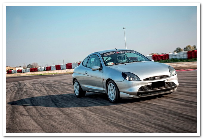

La Ford Puma prima serie aveva un gran potenziale. Ci sono delle automobili che, per un motivo o l’altro, trovano una loro dimensione solo diversi anni dopo la loro scomparsa dai listini e la vecchia Puma è proprio una di queste come quella sulla quale Roberto Peirano della Nuova Rorallysport aveva tirato fuori 170 CV dal suo 4 cilindri e un “assettino” niente male per divertirsi nelle gare Time Attack, dove ha preso il vizio di stupire!

Ford Puma prima serie motore
Motore e meccanica – Il motore montato sulla Puma prima seria era un 4 cilindri 1.7 litri 16 valvole, prodotto dalla Ford in collaborazione con Yamaha un motore tanto interessante quanto misconosciuto.
Interamente realizzato in alluminio, aveva le canne integrali con riporto galvanico nikasil: una tecnologia motociclistica raramente impiegata su propulsori automobilistici. Molto curato a livello di assemblaggio e riduzione degli attriti, di serie erogava 125 CV: non tantissimi, ma neanche pochi! Partendo da questa buona base di partenza, Roberto Peirano ha lavorato di fino per raggiungere una potenza specifica di 100 CV/litro. La testa è completamente modificata (…)

Scheda Tecnica tuning Ford Puma elaborazione +45 cv
  • Testa completamente lavorata, rapporto compressione rivisto
  • Alberi a camme con profilo dedicato € 850
  • Pistoni stampati CPS su specifiche € 800
  • Bielle su misura rinforzate e alleggerite € 1.000
  • Volano alleggerito e bilanciato
  • Albero motore bilanciato
  • Molle valvola dedicate € 380
  • Valvole aspirazione e scarico su disegno € 480
  • Collettore aspirazione lavorato
  • Farfalla maggiorata 60 mm € 230
  • Aspirazione diretta con filtro Pipercross € 120
  • Collettore di scarico 4-2-1 € 700
  • Scarico completo su specifiche € 700
  • Elettronica MecTronik con cablaggio dedicato €2.000
  • Strumentazione aggiuntiva Depo Racing € 150
  • Assetto Vogtland € 600
  • Pneumatici Yokohama AD048 su cerchi da 7Jx15” € 960 (cerchi e gomme)
  • Pinze anteriori Hi-Spec by Rorally con dischi autoventilanti 303x28mm su cerchi 15” € 1.500
  • Freni posteriori con ganasce mescola racing €380
  • Barre duomi anteriori e posteriori € 230
  • Kit boccole sospensioni Powerflex € 300
Tutto sull’elaborazione della Ford Puma elaborata è sul magazine Elaborare 202
