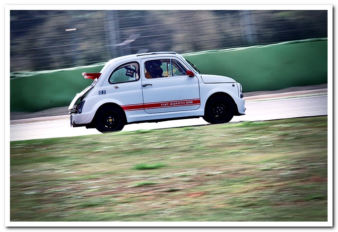

Visto dal parabrezza di questa Fiat 500 Turbo IE, con 70 CV che spingono e un turbocompressore che soffia come un drago, il circuito di Vallelunga diventa un enorme parco giochi. Divertimento assicurato grazie a questo brillante Cinquino di Stefano, il proprietario, nonché delo staff di Michele Meo della MDR di Roma ch ha elaborato questa 500 turbo iniezione davvero niente male!

Motore – Arriviamo al piatto forte: il propulsore. Ingegno, passione e artigianalità sono gli ingredienti per questa preparazione, votata all’efficienza piuttosto che all’apparenza. Niente coperchi cromati come pentole o manicotti specchiati, ma saldature sul metallo grezzo e cavi a vista. L’occhio vorrà pure la sua parte, ma per il momento a godere è soprattutto l’orecchio perché, una volta in moto, il fischio della turbina, abbinato al borbottio traballante del bicilindrico, è davvero inconsueto.
