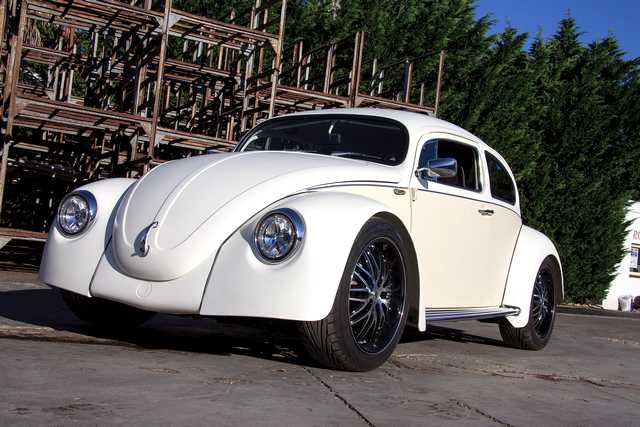

Un VW Maggiolino giallo equipaggiato con l’indistruttibile 1.2 ed elaborato con ben 120 CV di potenza, cilindrata accresciuta con 1584 cc insieme ai carburatori, tetto abbassato, carreggiate allargate, nome di battaglia: Maggiolux!
Ci sono infatti delle vetture che non passano mai di moda, come la nostra 500, l’inglese Mini o il teutonico Maggiolino della Volkswagen. (…)
Tecnica d’altri tempi – La tecnologia costruttiva del Maggiolino è decisamente particolare e permette di separare il telaio vero e proprio dalla carrozzeria e dal motore. In caso di elaborazioni di una certa entità, questo è un gran vantaggio perché consente di effettuare interventi su tre aspetti fondamentali dell’auto contemporaneamente. La prima operazione, dunque, ha riguardato proprio lo smontaggio e la separazione del pianale a trave centrale con funzione strutturale, dal guscio tondeggiante della carrozzeria e dal propulsore. I primi due, già dagli anni ’50, erano realizzati con acciai di primissima qualità (da cui deriva la tradizione di robustezza del mezzo), mentre gran parte del 4 cilindri boxer è realizzata in lega di alluminio, una tecnologia futuristica per l’epoca!(…)

Scheda tuning VW Maggiolino elaborazione 120 CV Vetro Piatto
Telaio
Sabbiatura e riverniciatura pianale
Ribassamento tetto -10 cm
Saldatura fettucce lamiera per prolunga tetto
Allargamento parafanghi in lamiera
Carreggiata anteriore 1.600 mm
Carreggiata posteriore 1.700 mm
Motore
Trapianto motore con versione 1.584 cc
Rapporto di compressione 8,5:1
Raccordatura condotti testata
Albero a camme con profilo sportivo
Alimentazione a Carburatori Weber doppio corpo 40/40
Modifica per ritorno carburante
Pompa benzina elettrica
Frizione monodisco con molla di ritorno rinforzata
Cambio manuale derivazione Maggiolino 1.200 c.c.
Modifica telaio sospensioni anteriori
Modifica barra di torsione posteriore
Freni anteriori a disco d. 280 mm con pinze Tarox 4 pistoni
Freni posteriori a disco d. 280 con pinze monoblocco derivazione originale
Impianto di scarico sportivo Dei Kafer Service
Cerchi in lega Lexani da 18”
Pneumatici Uniroyal RainSport 2 225/45 ZR 18
Interni
Rifacimento selleria in pelle bicolore
Volante sportivo in legno
Poggiatesta anteriori con logo ricamato
