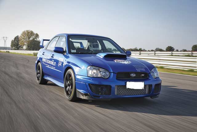

La Subaru Impreza elaborata da Mauro Soretti, in collaborazione con Tecnoone, vanta ben 456 CV e prestazioni super, grazie al bel motore stroker 2200. Questa Subaru Impreza aveva bisogno di due cose: un preparatore in gamba, che conoscesse i segreti di quel propulsore così particolare e avesse esperienza sufficiente per saper dove mettere le mani, e un pilota in grado di guidarla alla grande, visto che portare al limite una 4WD non è roba per tutti. (…)
Subaru Impreza STi elaborazione  – Per il 4 cilindri Subaru c’è veramente l’imbarazzo della scelta per quanto riguarda la componentistica speciale e le elaborazioni. Mauro Soretti, per questa vettura sviluppata in collaborazione con Tecnoone, ha scelto la strada dello stroker, ovvero un aumento della cilindrata ottenuto con un albero motore a corsa lunga. Mantenendo un alesaggio standard di 92 mm, la corsa è stata aumentata da 75 a 79 mm adottando un albero motore nitrurato, cui sono abbinate bielle in acciaio ad H rovesciata con interasse ridotto di 2 mm per mantenere la stessa altezza dei cilindri. In questo modo la cilindrata è passata da 1.994 cc a 2.122, grazie anche a quattro nuovi pistoni stampati alesaggio 92,5 costruiti su specifiche del preparatore bresciano. Le teste, riviste nella conformazione e finitura dei condotti e nel diametro delle sedi, sono accoppiate a nuove valvole maggiorate in inconel, molle valvole rinforzate, piattelli in titanio e a quattro alberi a camme realizzati in base ad un profilo studiato dallo stesso Soretti. Completano il basamento un volano in acciaio alleggerito. Lavorazioni meccaniche di precisione a livello di alesatura dei cilindri e barenatura del basamento, nonché l’impiego di bulloneria ad alta resistenza ARP rappresentano un must per garantire una perfetta efficienza del motore che, come noto, è dotato di monoblocco in alluminio: se i lavori non vengono eseguiti alla perfezione, i problemi non mancano di sicuro! (…)
