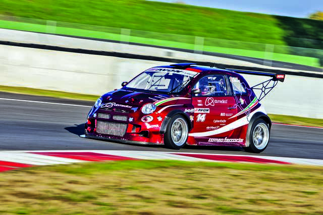

Il Cinquone Gara da 380 CV è un’elaborazione Romeo Ferraris, il cui progetto parte nel 2007. Il Cinquone è infatti un auto incredibile, un missile tascabile rosso che in pista ha dato del filo da torcere a vetture ben più prestazionali, una sorgente di adrenalina e godimento puro.
C’è voluto tanto tempo, dunque, per trasformare una 500 Abarth (la base però non è la Trofeo) in una piccola “bestia” capace di gareggiare per la vittoria assoluta nel CITE, il Campionato Italiano Turismo Endurance, dove ha dato del filo da torcere ad auto più quotate di lei, a cominciare dalle Seat Leon per finire con le BMW M3. Sono stati anni di scrupoloso lavoro, interrotto saltuariamente, volto ad affinare ogni particolare per rendere sempre più performante il Cinquone su ogni tracciato. (…)

Assetto e freni – Il Cinquone ha le carreggiate allargate e monta pneumatici Avon da corsa 250/620 R17 su cerchi in lega da 17”. Questa misura di pneumatici, per una trazione anteriore, è ritenuta comunque un po’ penalizzante. (…)
Estetica – Molto curata tutta la parte dell’aerodinamica. L’alettone posteriore in carbonio, così come lo splitter anteriore dalla forma “a cucchiaio”, contribuiscono a generare la downforce necessaria. (…)
