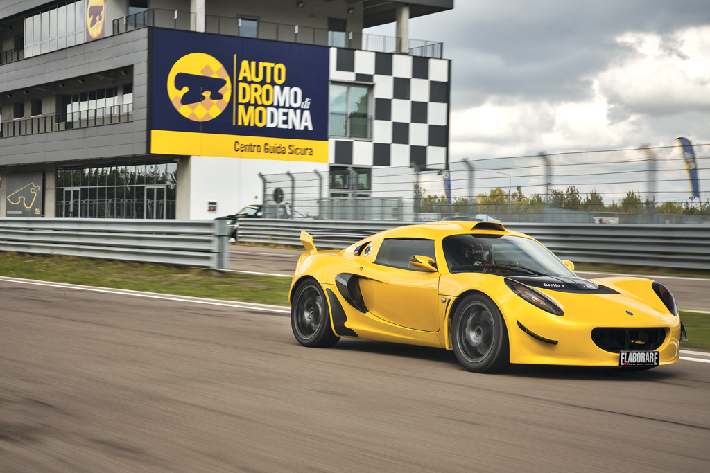

La Lotus Exige elaborata dall’Officina Adolfo vanta 218 CV ed è stata alleggerita fino a 820 kg, non solo lavorando sulla scocca, ma anche sul motore per un’accelerazione in stile motociclistico.
Il tuning – La preparazione di questa Lotus Exige, laboratorio ambulante dell’Officina Romani per la sperimentazione di soluzioni motoristiche e di assetto, ha subito una costante evoluzione nel tempo. Su di essa, infatti, fu provato anche un compressore centrifugo per potenze nell’ordine dei 350 CV. Ora, invece, Sandro ha deciso di ritornare all’aspirato e di sperimentare gli alleggerimenti interni del propulsore, oltre che quelli del corpo vettura. Un’elaborazione “vecchia scuola”, dove si cerca di limare ogni grammo possibile e di ottimizzare la scorrevolezza per ridurre al massimo le perdite per attrito. Il Toyota 1.8 2ZZ-Ge, che eroga di serie 192 CV grazie al variatore di fase e di alzata delle valvole stile Honda VTEC, ha subito la barenatura del basamento in alluminio per migliorare l’allineamento dei supporti di banco e la scorrevolezza dell’albero motore. Le canne originali, di tipo integrale, sono state fresate e al loro posto piantate 4 nuove in ghisa. Sulla testa, invece, il preparatore ha eseguito un’attenta rivisitazione delle geometrie dei condotti, modifiche alle sedi e alle camere di scoppio, impiegando valvole Ferrea abbinate a piattelli in titanio.
