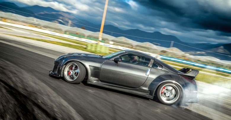

La preparazione di Nissan 350Z da 304 cavalli è davvero esaltante, interamente realizzata a mano sotto cui si cela un’elaborazione integrale che ha coinvolto il motore ora biturbo, l’assetto rasoterra, il gruppo ruota con i meravigliosi cerchi da 19” e i freni da 390 mm di diametro anteriormente. così la Nissan 350Z di Gaetano Aversa estremizza ancora di più il concetto di drifting che già è ben insito nel modello di serie. Alcune modifiche forse l’hanno resa poco incline alle piste, soprattutto se strette e veloci, ma l’appoggio sui curvoni (o durante le scodate) è pulito e sincero, così come le perdite di aderenza sono graduali. L’estetica è da urlo e si rimane a bocca aperta sapendo che i pezzi sono tutti artigianali. Grazie a questa preparazione driftare con la Nissan 350Z è come bere un bicchiere di Coca-Cola: semplice, ma ti gasa un botto!

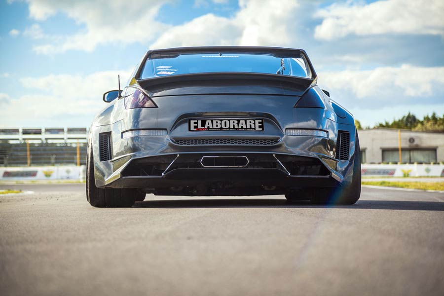

Estetica self made – Da dove comincio? Innanzitutto c’è da dire che questa vettura è stata realizzata completamente a mano! Basta dare un’occhiata alle foto per rendervi conto del “lavorone” che c’è dietro. D’altronde Gaetano Aversa è un carrozziere e, quindi, ha estremizzato la sua manualità per creare dei pezzi unici e di un certo spessore progettuale.
Meccanica – Il passaggio da un motore aspirato ad un biturbo (giusto per fare le cose in grande!) non è da prendere proprio sottogamba, pena la distruzione di un motore. Gaetano è riuscito nell’impresa, grazie ad una serie di componenti derivate dalla Nissan 300 ZX (collettori di scarico, turbine e tubazione di sovralimentazione), alle quali ha dovuto aggiungere un intercooler e un radiatore acqua maggiorato per tenere a bada le temperature più alte.
Ruote – Tra i particolari che mi hanno maggiormente colpito ci sono le ruote: nel corso del tempo hanno subito diversi step di elaborazione, il cui esito finale è stata l’unione di due cerchi separati, dopo un meticoloso lavoro di tornitura e imbullonamento. Il risultato è eccellente e Gaetano mi ha raccontato che molti erano scettici riguardo al lavoro su questi componenti, ma dovete sapere che lui utilizza la Nissan anche su strada e fino ad oggi non ha mai avuto alcun problema di affidabilità.

Paraurti anteriore artigianale in resina (ispirato al kit Amuse)
Paraurti posteriore artigianale composto da: sottoparaurti Neo Design, portatarga derivazione Alfa 147, estrattore Lester Peugeot 206, lavorati e modificati
Sottoporta Neo Design modificati
Lame sottoporta e sottoparaurti artigianali in resina
Parafanghi anteriori artigianali allargati e con sfoghi d’aria
Parafanghi posteriori maggiorati
Eliminazioni loghi e frecce laterali
Raccordatura in resina su paraurti e sottoporta
Spoiler posteriore Lester modificato
