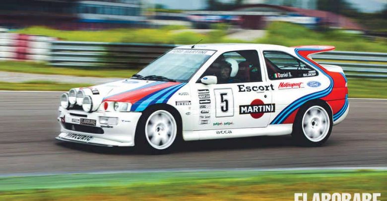

Esemplare unico della Escort Cosworth del 1995 con livrea Martini, curata in ogni particolare estetico e meccanico da Oppliger Motorsport
Una vera Escort d’autore la Ford Escort RS Cosworth da 678 CV preparata dal tuner lombardo di origini svizzere Oppliger Motorsport. Infatti questa Escort Cosworth stupisce in mille modi per la sua livrea così fedelmente identica alla Gr. A, per i suoi interni spiccatamente racing, ma soprattutto per il suo 4 cilindri sovralimentato “energizzato” e pronta per una prova speciale.
Somiglia dannatamente a quella che correva e vinceva nel Campionato Italiano Rally nelle mani di Gianfranco Cunico. Erano i primi anni ’90 e bastava dire Ford Escort RS Cosworth per vedere la gente assieparsi lungo un tornante, prima di una staccata impegnativa o dopo un dosso in una delle tante gare che allora si disputavano un po’ ovunque.
Esterni – Non so da dove iniziare per descrivere questo gioiellino. Forse potrei parlare del sound verace che esce dallo scarico laterale e che, appena lo senti, ti giri e aspetti di vedere cos’è. E quando scopri che è una Escort Cosworth da 700 CV con livrea Martini, allora faresti di tutto per provarla. Noi almeno abbiamo fatto così. Ora eccola qua, pronta sulla pitlane dell’Autodromo di Franciacorta.
Interni – Mi faccio coraggio e apro le leggerissime portiere con pannelli in carbonio. Il lavoro su questa Escort, che non so se chiamare “replica Gr.A”, è stato davvero meticoloso: Daniel, il proprietario, non ha voluto tralasciare proprio nulla! Troviamo i sedili Sparco, il volante a tre razze con badge “Martini Racing”, il cambio sequenziale e il freno a mano idraulico; poi il display AIM in mezzo al cruscotto e il piccolo tablet collegato con un modulo bluetooth alla centralina. Dietro ci sono i caschi, che all’occorrenza fanno anche da bagagliaio; infine c’è il pulsante dell’avviamento e, al suo fianco, quello per la scelta della mappa. Tutto in regola, tutto ben fatto… che spettacolo!
Assetto, freni e scarico – Per l’assetto, a parte gli alleggerimenti e l’irrigidimento del telaio ottenuto anche con il roll-bar, è stato scelto un kit inglese della Gaz, il modello Gold che si regola in altezza, compressione ed estensione. Al momento del nostro test non era ancora mai stato provato in pista, trattandosi di una delle prime uscite dell’auto. I pneumatici da 18” semislick abbracciano cerchi in magnesio bianchi, per ricordare ancora una volta la Escort Gr.A. I freni anteriori sono Tarox, con dischi da 340 mm e pinze a dieci pompanti. Al posteriore, soluzione più semplice, ci sono dei Brembo di provenienza Subaru STi. Il freno a mano originale è stato sostituito con uno idraulico più rallystico. Lo scarico, in acciaio inox, esce lateralmente dal lato destro e ha solo un piccolo silenziatore: una bomba sonora notevole!

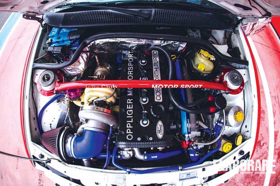

Motore e trasmissione – Sotto c’è sempre lui, il 2 litri Cosworth originale, solo che di “originale” è rimasto ben poco: il basamento e altri dettagli. Infatti gran parte dell’elaborazione si è concentrata qui, come dimostrano i dati impressionanti della rullata: 678,7 CV e 68,2 kgm di coppia. Il preparatore ha modificato la testata con macchina a controllo numerico, ha sostituito gli alberi a camme e rimpiazzato le punterie idrauliche con quelle meccaniche. I nuovi collettori di scarico sono in acciaio inox con trattamento ceramico interno e le bielle più lunghe delle originali; inoltre si è lavorato molto per collocare i nuovi elementi nel vano motore come la turbina twinscroll BorgWarner, attorno alla quale è stato costruito uno scarico ad imbuto, che parte con diametro di 110 mm e arriva ad 80 mm: questo dovrebbe consentire di avere meno contropressioni. La trasmissione è di base quella originale, ma Colussi l’ha trasformata in un perfetto sequenziale a sei rapporti. Inutile ricordare che si tratta di una quattro ruote motrici con differenziale autobloccante anteriore e doppio giunto viscoso, centrale e posteriore. La centralina ha due mappe: massima potenza 2,2 bar (700 CV circa) e minima 1,6 bar (500 CV circa).
Scheda tuning Ford Escort RS Cosworth
Motore
Pistoni stampati
Bielle più lunghe
Albero a camme nuovo
Pompa olio alta pressione Oppliger Motorsport
Testata lavorata con macchina CNC
Bronzine trimetalliche
Punterie meccaniche
Valvole maggiorate
Collettori inox con saldature inconel wastegate Tial 44
Turbina twinscroll BorgWarner EFR 8374
Scarico completo con uscita laterale Oppliger Motorsport
Radiatore acqua maggiorato
Intercooler tipo RS500
Cassoncino aspirazione maggiorato
Corpo farfallato modificato 60 mm
Iniettori 1.200 cc
Regolatore pressione benzina
Kit aspirazione diretta
Centralina Eco Master
Pompa benzina nuova
Trasmissione
Cambio sequenziale Colussi a 6 rapporti
Volano e frizione bidisco
Semiassi anteriori rinforzati con giunti ricavati dal pieno
Differenziale anteriore autobloccante
Differenziale centrale viscoso ritarato
Differenziale posteriore viscoso ritarato
