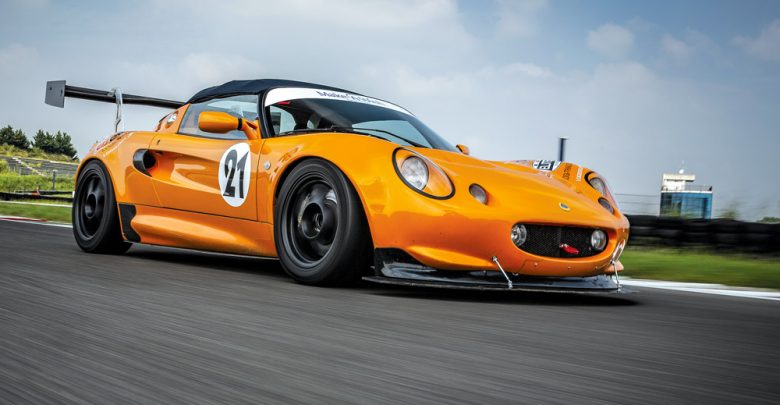

Questa Lotus Elise 111 S con assetto naked e comportamento sovrasterzante, con i suoi 227 cavalli di potenza offre un gran divertimento e non lascia spazio ad ambiguità stradali. Pura, meccanica, estrema!
Lotus Elise 111 S posteriore test drive
Lotus Elise 111 S tuning
Sulla Lotus Elise 111 S il VTEC Honda, siglato K20A2, sembra fatto apposta per lei: calza quasi a pennello ed è una soluzione nota fra chi elabora le Lotus, quasi una garanzia con i suoi 226 CV attuali. L’operazione di swap è artigianale, effettuata dallo stesso proprietario, appassionato di meccanica.
Lotus Elise 111 S elaborata
L’innalzamento della potenza della Lotus Elise 111 S ha richiesto un impianto frenante adeguato. Quindi, la pinza freno anteriore è montata dietro, mentre davanti ora ci sono delle AP Pro 5000 a 4 pistoncini con pastiglie Pagid Racing e dischi Tarox da 295 mm. I tubi ovviamente sono in treccia. Qui la curiosità riguarda la doppia regolazione possibile della frenata.
Lotus Elise 111 S modificata
Sulla Lotus Elise 111 S c’è un noto e bell’alettone a chiuderle la coda, proveniente dalla Lamborghini Gallardo Trofeo e si sente il suo apporto, soprattutto sulla stabilità in fase di staccata. Inoltre spiccano lo splitter anteriore molto profondo, inedite prese d’aria laterali e il diffusore posteriore in alluminio. Le cinture sono Sabelt a quattro punti.
