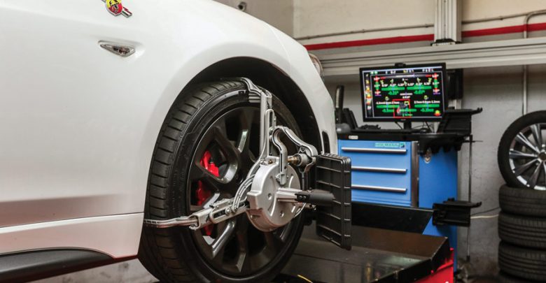

La convergenza o toe
La convergenza, o toe, è quell’angolo formato dalle ruote rispetto all’asse longitudinale della vettura. Considerando la difficoltà di effettuare delle misurazioni attendibili nell’ordine delle frazioni di grado, soprattutto in passato, questo angolo ancora oggi viene misurato in millimetri di apertura (divergenza) e chiusura (convergenza) piuttosto che in gradi.
Sulla stragrande maggioranza delle auto moderne gli interventi a livello di assetto si riducono a questo tipo di regolazione, principalmente sull’asse anteriore a meno di modifiche sostanziali sui componenti. L’importanza della convergenza è determinata da quello che gli inglesi, maestri in “assettologia”, chiamano “toe forces”, ovvero quelle forze che “tirano” la macchina da una parte all’altra.
Solo se il loro effetto totale è nullo la vettura, su un rettilineo perfettamente livellato, andrà dritta. Nel momento in cui troverà una piccola asperità su un lato oppure si andrà leggermente a sterzare, il carico aumenterà su uno dei due pneumatici anteriori che, grazie alla maggiore presa, tirerà l’auto dalla sua parte.
