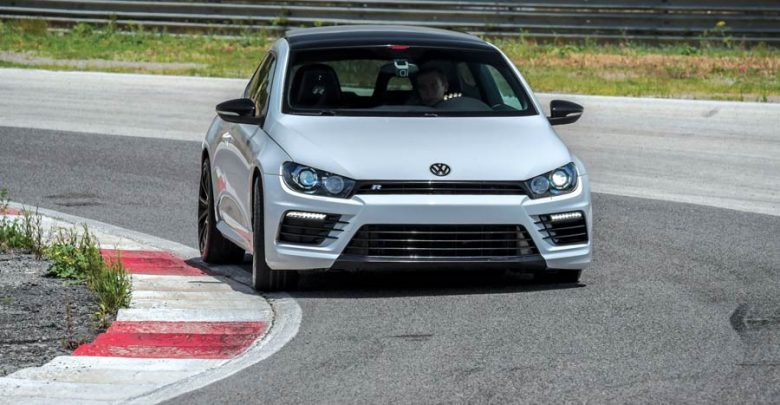

Nel 2017 il colore impiegato dal proprietario per questa Scirocco era il Blu satin opaco per la carrozzeria e il nero lucido per il tetto realizzati con pellicole 3M, ma dal 2018 ha deciso di tornare al bianco originale lasciando soltanto il tetto nero. In compenso sono arrivati la mascherina R e tutti gli aggiornamenti del modello restyling 2015 che riguardano i fari ridisegnati e i nuovi paraurti della Scirocco R più aggressivi, soprattutto quello posteriore con sfoghi per l’aria.
L’ultimo perfezionamento, successivo alla prova, ha interessato l’avantreno con l’installazione di un generoso splitter Maxton Design di color nero lucido, mentre il retrotreno è impreziosito dall’estrattore Maxton Design.
