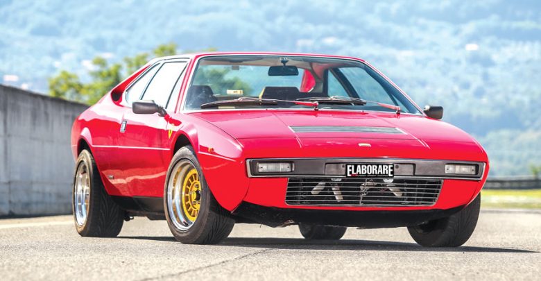

Questa Ferrari Dino 208 GT4 del 1975 è un’auto sportiva storica elaborata con una potenza di 300 CV. La Dino GT4, la prima Ferrari by Bertone, non venne apprezzata subito dal mercato, divenendo una sorta di brutto anatroccolo. Questa si è trasformata in un cigno, perché oltre al restauro totale le è stato trapiantato un motore più potente, conferendole un handling più adeguato.
Ferrari Dino 208 GT4 tuning estetica
La silhouette della Dino GT4 è propria degli anni ’70, tipicamente Bertone, con i fari anteriori a scomparsa, il muso affilato come la Stratos, le linee spigolose frutto della matita di Marcello Gandini (che all’epoca lasciò i suoi tratti inconfondibili su numerose auto, in particolare Lamborghini, o prototipi tipo la A112 Runabout). La Dino è una vettura a quattro posti con motore centrale posteriore, la prima della sua specie a Maranello. L’esemplare in prova presenta la carrozzeria riverniciata nel 2007 dal precedente proprietario e i loghi col Cavallino applicati sulle fiancate. Inoltre i pneumatici di serie da 14” sono stati sostituiti con altri maggiorati, dei Toyo Proxes 205/50 R15 all’anteriore e 225/50 R15 al posteriore montati su cerchi Nori scomponibili, con canale rispettivamente da 7,5 e 8,5.
