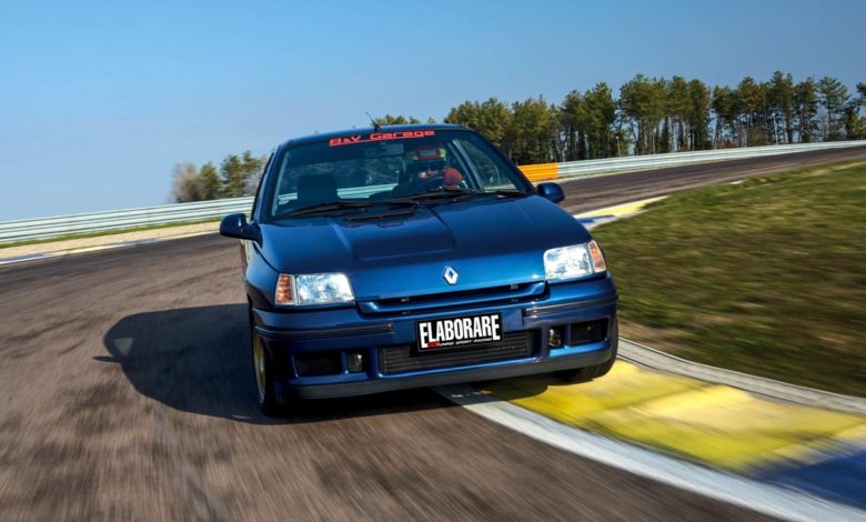

La preparazione tuning con il turbo sull'eccellente motore aspirato Renault porta a quota 235 i cavalli disponibili sotto il cofano della Clio 1.8 16V elaborata da B&V Garage
Da fuori sembra una Clio Williams, con lo stesso colore blu e i cerchi in lega color oro. Macchina assolutamente ottima, ma da fuori nulla lascia sìpresagire che sotto il cofano di questa Renault Clio 1.8 16V ci sia un bella preparazione tuning con un turbo, piazzato lì dai tecnici della B&V Garage di Martellago (VE).
Renault Clio 1.8 16V Turbo tuning motore
Arrivata già “pasticciata” con turbina e ammennicoli vari, la macchina viene completamente disassemblata per effettuare un lavoro radicale. Del vecchio propulsore si salvano solo la testa e la turbina; tutto il resto, monoblocco compreso, viene smaltito al macero.
Renault Clio elaborata 261 CV - posteriore
Renault Clio elaborata 261 CV – posteriore
A livello di trasmissione, il cambio originale della 16V è sostituito con quello
della Clio Williams, più robusto e leggermente più lungo per sfruttare meglio l’incremento notevole di potenza; la frizione è Sachs in rame con spingidisco anch’esso Sachs e volano alleggerito ed equilibrato.
