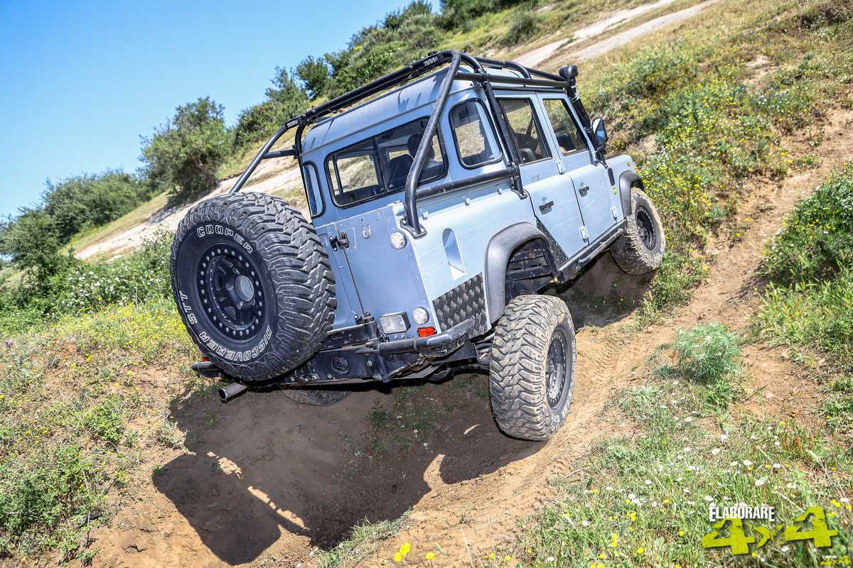

Come è stato preparata la carrozzeria Defender 110 Crew Cab
Grigio per scelta, con la nuova vernice che ha sostituito il classico verde inglese, a questo Defender 110 Crew Cab non servono tinte forti per essere notato, perché già ad una prima occhiata spicca il rollcage esterno di colore nero, in netto contrasto con la carrozzeria chiara, un elemento tecnico di grande impatto che caratterizza già da solo il mezzo.

Il connubio chiaro/scuro continua su quasi tutti gli elementi aggiunti, a cominciare dall’alluminio mandorlato, usato a profusione per proteggere varie zone, dal cofano anteriore ai parafanghi adiacenti, da alcune porzioni della parte posteriore delle fiancate al totale interno del cassone.
Per cantonali e pedane sottoporta è utilizzata invece una struttura tubolare ridotta al minimo indispensabile e la sezione circolare caratterizza anche il paraurti anteriore ad uso gravoso, che protegge la griglia del radiatore e supporta il verricello dotato di cavo tessile. Altre protezioni ad hoc in alluminio sono state installate inferiormente per preservare tiranteria di sterzo e serbatoio. E’ stato abbinato un serbatoio supplementare da 40 litri realizzato artigianalmente, stessa modalità costruttiva del porta-taniche in alluminio alloggiato nel cassone, capace di contenerne ben cinque.
Degni di nota anche la nuova mascherina in metallo, il porta-ruota di scorta posteriore e il portaoggetti con serratura situato nella zona superiore del parafango anteriore sinistro. Illuminazione rivisitata e potenziata grazie alla tecnologia a LED, presente nei gruppi ottici anteriori e posteriori, nella barra sopra il parabrezza, fissata al rollcage, e nei fari di manovra posteriori, anch’essi fissati al rollcage.

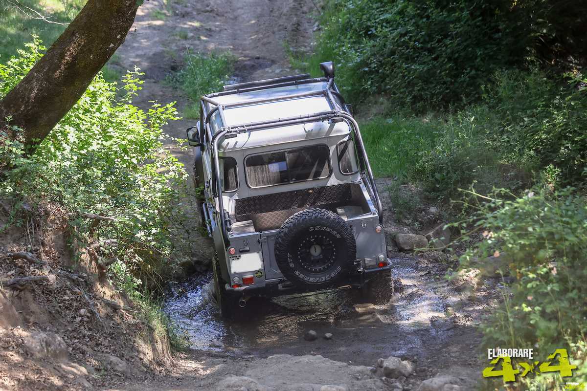

Impressioni di guida a bordo del Land Rover Defender
NON SOLO AFRICA! Ecco le impressioni di guida del Defender 110 Crew Cab preparato per il deserto. Iniziamo col dire che, proprio per le caratteristiche della preparazione, il vero test andrebbe fatto sui tragitti per cui è stata studiata, perché solo lì si avrebbe la reale sensazione dei passi avanti compiuti rispetto al modello di serie.

Ma è anche vero che la principale peculiarità da verificare sarebbe l’affidabilità, che è il vero upgrade del Defender 110 Crew Cab preparato, il che però richiederebbe una prova di proporzioni monumentali. Più che sufficiente allora mettere alla frusta il mezzo in ambiente più nostrano, quantomeno per constatare la bontà del lavoro effettuato praticamente in tutte le sezioni dell’auto.
A cominciare dal propulsore, che già ad un primo contatto si dimostra molto più reattivo, con un incremento delle prestazioni che si fa apprezzare su tutto l’arco di utilizzo e torna comodo in ogni condizione. Ad esempio nei trasferimenti su asfalto si rileva una potenza maggiore, che permette di avere una guida più divertente e sicura, essendo facile effettuare un sorpasso o mantenere una buona velocità di crociera.
In fuoristrada i molti cavalli in più fanno comodo in varie situazioni, ma è sicuramente l’aumento della coppia e la prontezza del motore fin dai bassi regimi la dote più utile per questo Defender, non solo sui percorsi che abbiamo affrontato noi durante il test, ma anche nel deserto africano, dove una spinta corposa risulta fondamentale ad esempio nel superamento delle dune.
Non meno importante l’intervento su telaio e sospensioni, con queste ultime che lavorano in maniera morbida e progressiva, permettendo quindi sia di affrontare ostacoli improvvisi con tranquillità e in velocità, certi che verranno assorbiti dagli ottimi ammortizzatori senza mettere in crisi la stabilità del 4×4, sia di approcciare rocce di una certa entità a basso numero di giri, con la certezza che il Defender tenderà ad “avvolgersi” su qualunque oggetto gli impedisca di procedere.
D’altronde è decisamente più alto da terra e può contare su pneumatici di grandi dimensioni e dall’escursione molto più ampia degli originali, tutti fattori che contribuiscono a mettere in atto un comportamento dinamico più specifico per l’uso in un offroad non hard, ma di buon livello.
Un piccolo suggerimento: visto l’utilizzo del mezzo su lunghe tratte, sarebbe utile migliorare ulteriormente il comfort di marcia, magari anche semplicemente sostituendo i sedili.
