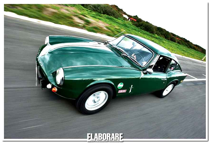

Tuning Estetica e interni Triumph – Il giovane Odrobny ha tolto i paraurti e, unitamente ai cerchi in lega e all’assetto ribassato (-3 cm), ha conferito alla linea della GT6 quel taglio da “lama che fende l’aria”, facendo a meno degli orpelli cromati. Alcune patch dal gusto iperrealista, come la pin-up oppure il tracciato di un autodromo e altri brand si sposano con la livrea in old racing british green. Gli interni sono stati ricostruiti, ma il volante a tre razze forate e i sedili sono originali. Il vano bagagli a giorno, al quale si accede attraverso il portellone posteriore, è rivestito in moquette nera come in origine. La versione MK II differiva tra l’altro esteticamente per le feritoie laterali sotto il cofano, che su questa MK I non compaiono.

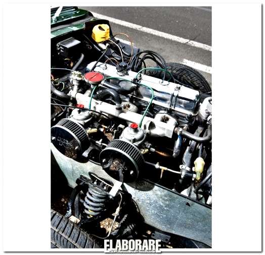

Tuning Motore Triumph – Il sei cilindri in linea di derivazione Standard, una Casa inglese assorbita dalla Triumph negli anni ’50, è la versione MK II sulla scocca della MK I. E’ il classico sei in linea anteriore ad aste e bilancieri con l’albero a camme posto nel basamento, un motore molto equilibrato con poche vibrazioni (…)
Triumph GT6Tuning assetto Triumph – Chi non conosce la reattività delle vetture degli anni ’60 potrebbe essere tratto in inganno dall’aspetto, dal peso e dall’altezza (1.365 mm), ma guidare una macchina come la Triumph GT6 sviluppa la capacità di gestire un’arte rischiosa… Delle prestazioni assolute chissenefrega, anche perché nell’abitacolo della GT6 a 180 km/h è come andare a 350 km/h con una supercar; il frastuono e le vibrazioni fanno temere il peggio (…)
Tuning Motore Triumph elenco dettagli modifiche
Motore Triumph GT6 MK II già montato sulla vettura (+ 10 CV)
Collettore, tubi di scarico e finali inox 1.150 euro
Olio Castrol Classic 20/50 (3,5 kg) 50 euro
Filtri K&N 50 euro
Sostituzione di tutti i paraoli 50 euro
Sostituzione di tutti i manicotti, raffreddamento e riscaldamento 80 euro
Impianto elettrico nuovo 250 euro
Radiatore olio con termostato 180 euro
Ventola elettrica maggiorata 140 euro
