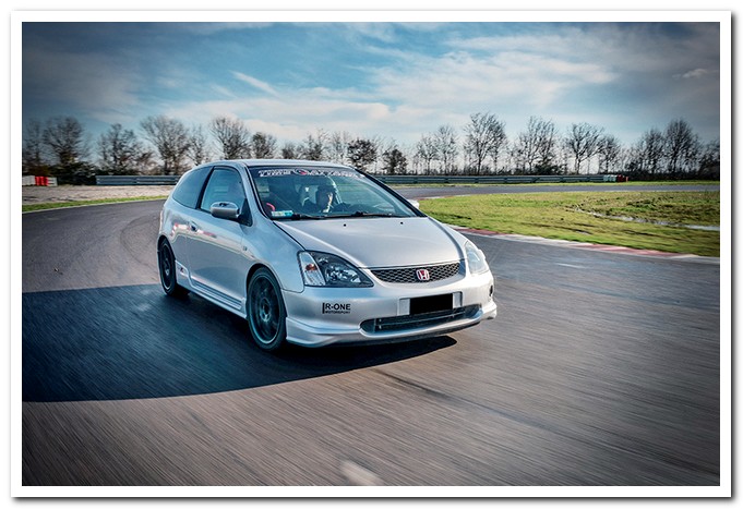

Una Honda Civic Type R di seconda generazione lavorata per la pista e per i track day. Poca potenza in più, tanto studio dell’assetto, svuotata dietro. Il risultato? Una hot-hatch che non ha paura delle altre. (…)
Motore e trasmissione – Il motore 2 litri 16 valvole da 200 CV i-VTEC non ha avuto bisogno di grandi interventi. Del resto Matteo non ha cercato un upgrade della potenza per il gusto di dichiarare tanti cavalli. Quello che voleva era un affinamento dell’erogazione e della prontezza del quattro cilindri giapponese per l’utilizzo su piste non estreme in fatto di rettilinei e velocità, che comunque non sarebbero mai state adatte alla sua Civic. (…)
Honda-Civic-Type-R
Assetto e freni – L’elaborazione si è concentrata in maniera particolare sul set-up della Civic. Non è un segreto per nessuno che la piccola Honda soffra di un sottosterzo quasi genetico a livello di assetto standard. Dopo aver scelto l’autobloccante, bisognava darsi da fare con sospensioni e angoli. La soluzione adottata è l’assetto BC Racing a ghiera, con regolazione di precarico e idraulica, lasciando sempre più alto il retrotreno in modo da far lavorare meglio l’avantreno (…).
Esterni e interni – Non sono certo le modifiche estetiche a rendere questa Civic speciale… tutt’altro! Fuori l’auto è praticamente stock. All’interno, invece, si fanno notare la mancanza della seduta posteriore, lo svuotamento radicale di tutta la zona dietro e il sedile monoscocca Sparco Corsa dalla parte del pilota; dall’altra è rimasto l’originale.(…)
