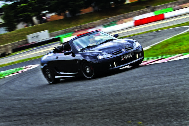

MG TF 1.8 140 CV test in pista Isam
La MG-TF elaborata ha ora 140 CV e monta un motore Rover K 1.8 che sulla pista dell’Isam rende questa “tuttodietro” inglese godibilissima da guidare. Tutto merito dello specialista Tagliaferri, il tuner napoletano che l’ha riportata in piena forma spremendo dal generoso K 1.8 una manciata di cavalli in più che, con assetto e freni all’altezza della situazione, gli ha permesso di coronare un piccolo sogno cullato per anni. (…)
