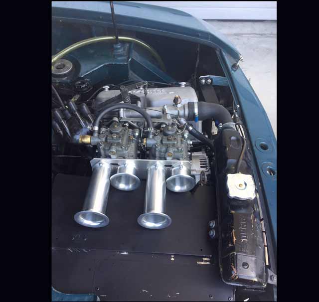

Questa meravigliosa Lancia Fulvia 1300 Coupé vanta 140 CV grazie all’elaborazione del tuner emiliano Fulvio Giuliani che non finisce mai di stupirci, anche con le auto storiche. Il propulsore è stato interamente elaborato dallo specialista bolognese, mantenendo la cilindrata di serie, rivedendo però testa, pistoni, bielle e albero motore. L’alimentazione è affidata a due carburatori doppio corpo Weber DCOE con diffusori da 45 mm, dotati di trombette di lunghezza diversa: il propulsore Lancia Fulvia, infatti, è un 4 cilindri a V stretto con testa singola; il che ha obbligato i progettisti a realizzare due condotti lunghi e due corti per aspirazione e scarico. Al fine di avere un riempimento più equilibrato dei cilindri, sono stati realizzati dei tromboncini di lunghezza diversa per recuperare il gap iniziale. Il motore così elaborato eroga circa 140 CV, con una curva di coppia particolarmente generosa sin dai bassi regimi.
